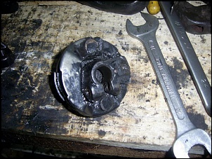

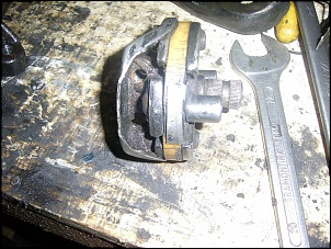

Eu tirei a peça que estava bem desgastada. Como não encontrei uma nova para comprar na época, resolvi soldar tudo e eliminar a folga forever, porém essa peça serve justamente para amortecer as vibrações do chassis e não transmitir para a coluna de direção.
Eu soldei apenas os pinos de um lado nas chapas do outro lado. Fiz pelos 2 lados, totalizando 4 pontos de solda.
