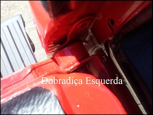

Olá amigos! Sou novo aqui e oque me fez aderir a este forum, foi a vontade de passar
minha experiencia em adotar medidas para proteger a tampa da caçamba da minha Ranger
Sport 2012.
Observei que a dobradiça(se é assim que posso chamar) do lado esquerdo da caçamba é
fechada enquanto que a da direita é aberta para a remoção da tampa e vi que as duas têm
a mesma furação.
Fui à concessionária e comprei a dobradiça esquerda e o copinho plástico (entre R$40,00
e R$50,00) e a coloquei do lado direito com uma abraçadeira forte onde depois de
instalada desgastei a porca para não retirarem.
Deve-se usar uma chave torque com alongador para poder parafusar o conjunto ao mesmo
tempo.
Espero ter ajudado.
