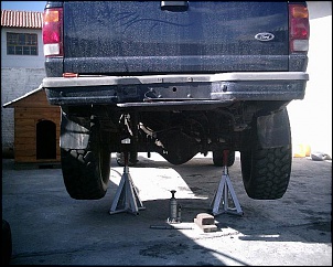

    Quando acelero e tiro o pé do acelerador rápido minha ranger da um tranco. Levei ao mecanico erguemos as rodas traseiras com 2 macacos e fizemos a ranger funcionar, da para ver e escutar muito mais o tranco que da na caixa de redução, (como se fosse uma moto com a correia solta) abrimos a mesma e verificamos que a correia estava muito solta, verificamos também que a mesma nao possui um esticador... O mecanico me pediu para comprar uma correia nova,,, e foi o que fiz... porém o resultado foi o mesmo...a correia nova continuava solta e por consequencia continua o mesmo tranco...
    Será que alguem poderia me dizer alguma coisa sobre isso???? Sera que as duas engrenagens podem estar gastas???

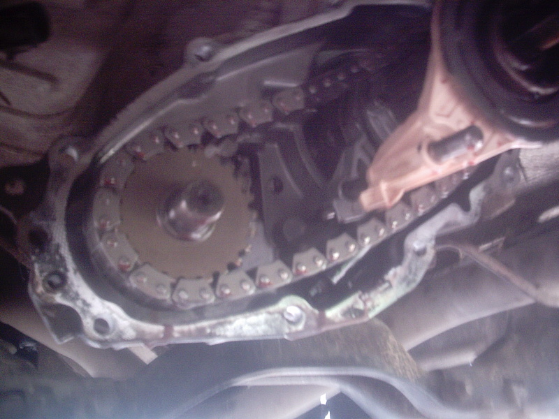

    Amigo, o que mantém a corrente esticada é a tampa traseira. Sem a tampa os eixos se aproximam com o peso da corrente e parece frouxa. Essa corrente só se troca quando raspa na carcaça, o que pessoalmente nunca vi ocorrer.

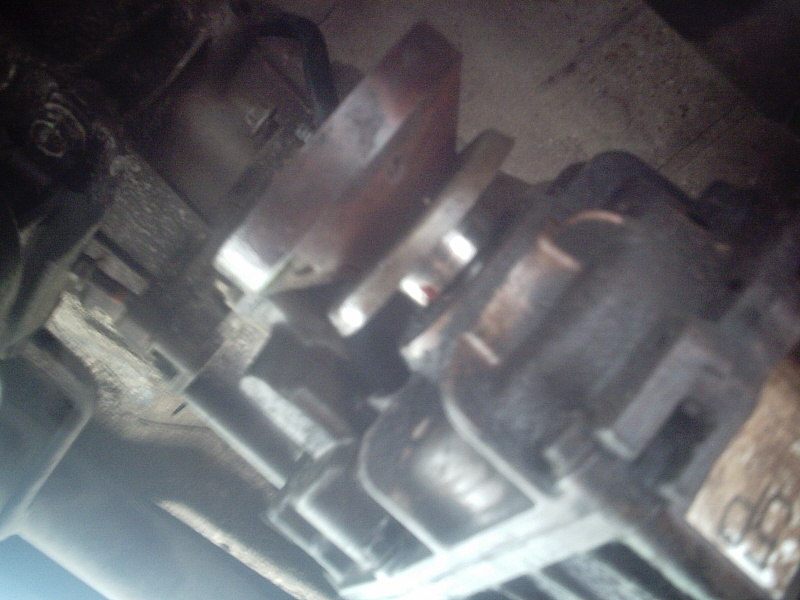

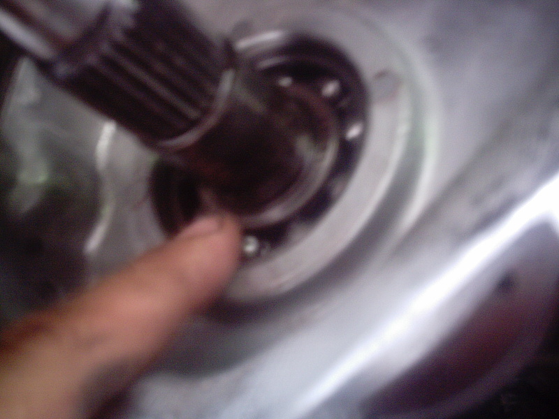

    Quando coloca a tampa, o eixo e todo o conjunto de acoplamento se desloca para a direita e estica a corrente.
    Repare nas fotos da CT da minha ex-Ranger que a corrente está encostando na carcaça, e nem por isso tinha folgas ou tinha marcas de roçar na carcaça. Quando tu colocas a tampa tens que forçar ela para a direita para o eixo da saída dianteira se encaixar no rolamento preso por dentro da tampa.
    Outra coisa que faz barulho pe quando apresenta desgaste no pino que segura as satélites e folgas entre satélites, planetárias, pinhão e coroa. Quando começa a criar folga te cuida para não quebrar e ficar na mão.

    Tem que tirar o retentor e comprar ele igual. quando eu comprei não tinha exatamente o original. O original dela tem 12mm de altura, então comprei 2 iguais com 6 mm de altura e montei os dois juntos. Se olhares nas fotos da CT, a trava quebrou e a saída dianteira correu para frente e estragou o retentor.
