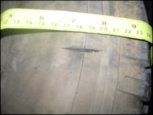

    presentinhos novos para a milosafreio a disco na traseira da f1000-img_0164.jpgfreio a disco na traseira da f1000-img_0165.jpgfreio a disco na traseira da f1000-img_0166.jpgfreio a disco na traseira da f1000-img_0173.jpgna ultima foto uma surpresa que tive hoje, (pneu xing ling nunca mais) isso aconteceu na pista limpa depois de uns 40 min de estrada, menos mal que ele ja estava em hora extra
