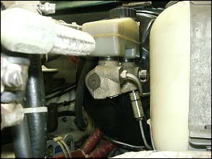

    Ola, fiquei sabendo que o disco da F1000 e compativel na traseira do Jeep, alquem pode me informar qual pinça devo utilizar para o eixo traseiro.
    Obrigado

    Vai ficar super dimensionado!
    Este disco tem muita area de atrito, e as rodas traseiras vão travar mesmo ao menor toque no pedal de freio.
    Estes discos podem ser usados na dianteira do Jeep.

    Use os mesmos discos e pinças na frente e atras, só que instale uma válvula proporcionadora de digamos 15 bar para o circuito traseiro.
    Sempre que puder fazer uma modificação em que as partes da frente e de tras fiquem intercambiáveis é melhor em termos de logística, afinal você pode manter apenas um só kit reserva para os 2 eixos.

    Caro Léo,
    Eu já tenho um Kit "Super Brake Disk" na dianteira do meu CJ, e estava pensando em passá-lo para trás, assim que tiver alterado meu eixo traseiro para Flutuante e instalar os do Landau ou F-1000, que são ventilados, na dianteira.
    O que vc acha que vai dar?
    Qual servo devo usar?
    Vendo O Kit e faço sua sugestão? a preocupação é com eficiência e não com gastos (até parece que tá sobrando!!!! )
    Quais pinças devo usar nos discos novos, as mesmas originais?
    Onde consigo a tal válvula proporcionadora? Ela é automática?
    Vamos lá professor, mais uma dúvida...

    Alguém tem fotos deste kit ( f 1000 ) instalado, e skema de montagem ?

    Eu particularmente uso o do Landau na frente e atras, com duas pinças por disco. As pinças do moderno acionam o freio normal (pé) e as pinças modelo antiga são acionadas pelo sistema de emergência, na mão.
    Na época coloquei o sistema do landau porque era bem mais barato.
    Hoje já não é mais o caso.
    Se fisesse hoje, provávelmente não teria escolha melhor.
    Uso a seguinte política para as adaptações no meu CJ:
    1- sempre usar kits iguais na frente e atras.
    2- sempre usar kits de veículos mais pesados.
    3- evitar de modificar peças originais, introduzindo modificações na peça adaptadora(nem sempre dá).
    Isso evita dores de cabeça tipo sub-dimensionamento e tanto nº de peças reposição quanto disponibilidade.
    Quanto a válvula proporcionadora, vá a qualquer auto-peça e pergunte pela válvula proporcionadora ATE de 15 bar.
    A vantagem é que você instala diretamente na rosca da saída para o circuíto traseiro no cilindro mestre.
    Quanto ao servo, procure um que forneça pelo menos a razão de 4:1 e seja compatível pedaleira, e cilindro de freio mestre. Talvez todo o sitema da F1000.
    Se eu não me engano, o Luis Gustavo- Lassis , ou o Giovani tem fotos da instalação desses discos no album dêle.
