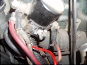

    Que peça é essa e como ligala (Explorer)
    Pessoal como estou restaurando minha Explo 96/97 encontrei essa peça com alguns fios ligados outros pendurados, alguem poderia me passar o esquema elétrico ou a cor dos fio para ligação na parte frontal só exite um fio vermelho ligado
    Usuário Avatar de Kim
    17/10/2005
    Nova Aliança do Ivaí/PR
    10,357
    Caro Valdir.
    Essa peça é um solenoide, serve para auxiliar na partida.
    São dois cabos de diâmetro maior, e dois de diâmetro menor.
    Os maiores são ligados da seguinte forma:
    Bateria - solenoide - arranque. (não tem entrada e saída, qualquer pólo entra ou sai)
    Os menores são ligados da seguinte forma:
    Chave - solenoide.
    Mais...
    Um pólo é + e outro -. (não tem entrada e saída, qualquer pólo entra ou sai)
    Porém, o fio que liga a chave e o solenoide, tem que ir até ao automático do arranque, para fazer funcioná-lo, que é o +, ou carga.
    É isso.
    Kim.
    Kim, muito obrigado pela explicação, após retirar varias gambiarras feita por algum eletrecista porco retirei varios jump e trocando fio cortados e com muitas emendas.
    Obrigado,
    Valdir
