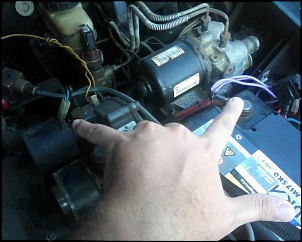

    Orleans então me explica uma coisa, n sei se eu sou louco pois n sei a gravidade do q fiz, eu viajei com o GNV ligado direto, tipo puxei um fio do positivo direto pra alimentar o GNV e o carro não interrompeu durante a viaje...
    Onde exatamente você ligou esse fio positivo?

    puxei da bateria do polo positivo direto pra uma perça meio q redonda q fica pedo do namometro no meu ela é preta e tem um terminal maxo, onde pega um terminal femea com fios azuis...
    Videozinho pra melhor visualização...
    Miniaturas de Anexos Miniaturas de Anexos -img0373a.jpg   -img0371a.jpg   -img0372a.jpg

    Não precisa, você ligou um positivo direto na eletroválvula que funciona abrindo para deixar o gás passar. Não sei o que uma válvula eletromagnética sempre aberta pode gerar, mas perder a opção de funcionar somente na gasolina numa situação de emergência não é uma boa.

    Mais eu ja fiz essa ligação porém la dentro na chave..., fiz uma ponte do fio vermelho para o azul e tbm o carro n interrompeu..., Mais isso pode dizer q é a chave comutadora o problema???

    Então vale a pena trocar a chave comutadora e ver o que acontece. Pode ser que com a desaceleração e queda na voltagem a eletroválvula esteja fechando. Não consigo imaginar uma razão para interromper o fornecimento do GNV somente por um defeito no botão de acionamento. Essa que vai comprar é a mesma que uso.
    Porque não tenta antes a instalação original ligando um relê auxiliar?

    O bom seria ligar um multímetro e verificar se ocorre alguma queda significativa na voltagem desse positivo quando o motor desacelera, bastando para isso voltar a instalação "original" e puxar esse positivo para dentro do carro.

    Entendi, mais eu n uso essa ligação direta não, nos ultimos dias ele voltou a apresentar o problema, e agora ele n faz essa ligação q eu fiz então o carro n funciona no gás, eu tenho passado uma certa vergonha toda vez q saio com ele, as vezes ele pega normal e mtas vezes n, sabe aquele barulho q faz qndo acende o quadro e a chave ta na posição do GNV tipo assim "TAC" então esse TAC significa q ta mandando gás e ele nem isso ta fazendo..., estou fazendo essa ligação direta para funcionar o carro e dps eu encaixo o terminal no local novamente e retiro o fio... Ta fodz isso, e é por isso q só chego a conclusão de que é a chave..., pois se ligar direto la dentro ela funciona, mais como disse trocar essa chave n é mais uma opção é uma ordem... vou compra-la pelo ML msm, é boa essa chave recomenda???
