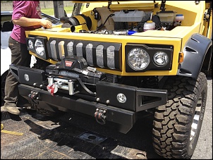

    Faróis...
    Citação Postado originalmente por weilem água branca Ver Post
    logo estarei postando a reforma q estou fazendo no meu ´aqui mesmo em minha residencia, e necessito as vezes da idéia de alguns colegas q manjam algo mais do q eu
    Amigo, idéias e projetos é só o que eu tenho pensado nos últimos anos kkkkk. O meu vai ser assim, só que o farol será de led...olha aí...abraços
    Miniaturas de Anexos Miniaturas de Anexos Farol Dianteiro - Engesa fase I-img_2165.jpg
    Farol Dianteiro - Engesa fase I Imagens Anexas Farol Dianteiro - Engesa fase I-img_2161.jpg

    Estou fazendo a última reforma de meu ENGESA que é :
    1- Trocar o capô de aço por fibra .
    2- Trocar a frente de aço por fibra , com isto estou pensando em colocar o conjunto de faróis do caminhão MB Acelo 715 ou 915 , farei apenas uma adaptação , cortarei a chapa do suporte para poder alinhá-lo na caixa do ENGESA , cortarei a mesmo no meio de cima em baixo para poder alinhá-lo pois ele é deslinhado no sentido horizontal o farol menor é mais baixo do que o maior que no caminhão o farol menor fica por dentro , vou nivelar os faróis por cima e como o externo será o menor com isto irá caber na caixa do ENGESA que é mais estreita no lado externo do farol , colocarei o farol menor por fora , acho que vai ficar bom desta forma . Achei o da ORGUS por R$198,00 um conjunto de farol , mas vou ver se acho da ARTEB ou CIBIÉ mesmo sabendo que será umas 3x mais caro .
    3- Trocando a fechadura pelo do UNO com a maçaneta de apertar com o dedão e puxar com os outros 4 dedos .
    4- Troquei o quadro do vidro para facilitar o levantamento do vidro elétrico . Ele estava pesado para levantar , no meio estava um pouco mais estreito .
    5- Centrar o estep na traseira , ele esta mais para o lado direito tampando a lanterna .
    6- Trocar a fixação dos vidros parabrisa , laterais e traseiros , para ficarem alinhado com a carroceira
    Acho que é só , não sei se terei tempo de aprontar para o encontro em maio . Mas irei nem se for de bicicleta .

    os faróis que estão no engesa amarelo acima,serão os da l200 sport?

    Citação Postado originalmente por MARCIO GLAUSS BH Ver Post
    Opa Marcio, são da mitsubishi L200 nova. O Perigoso aumenta a frente e faz a máscara. Fica legal, né? abraços
