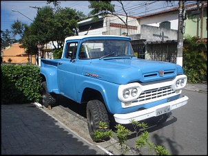

    Prezados,
    Vivi no mundo 4x4 por longos 7 anos (até parece conta de mentiroso) e infelizmente tive que vender meu CJ5 para morar em outro estado por conta de assuntos profissionais. Já fazem 6 anos que estou devolta em SP e até agora não consegui comprar outro 4x4, não foi por conta de falta de $$$$$$ mas por não saber bem o que quero a nivel de veículo. Pois bem, já fui atras de SPORTAGE (Diesel e Gasolina), EXPLORER e PATHFINDER. Nas minhas andanças não tropecei em nehuma CAMPER, mas na ultima semana surgiu uma 4x2, muito bem equipada, guincho, lift, PX, quebra-mato, etc. Mas como nem tudo é perfeito, tinha que ser 4x2, mas o negócio é interessante, pois o proprietário aceita troca numa samambaia, digo moto que tenho enfeitando a garagem.
    O que vc acham de eu pegar e transforma em 4x4 ??? Tenho uma certa experiencia nisso pois recentemente (1 ano) vendi uma F100 que transformei em 4x4, com uma Tcase Engesa e eixo dianteiro da rural (vide foto).
    O que se usa hoje em termos de diferencial e Tcase para estas adaptações.
    Quanto a Camper que estou vendo, ela é 91/92, 6 cilindros a gasolina.
    Abs.
    Wellington.
    Miniaturas de Anexos Miniaturas de Anexos CAMPER 4X2 - Transformar em 4x4 vale a pena ????-f100-62.jpg
    Tem um conhecido vendendo o conjunto original completo, de eixo a eixo (cardãs, travessa, eixos, câmbio, redução, etc).
    Enfim, TUDO.
    Salvo engano pede 13k. Mais 1k de instalação.
    Tá pronta!
    Pessoalmente, eu buscaria uma opção de redução com acionamento mecânico e PTO. Ex. Toyota Band.
    A diferença entre adaptar na F-100 e na Camper é apenas os suportes e gabarito do eixo dianteiro.
    O resto do trabalho é igual.
    Abs.
