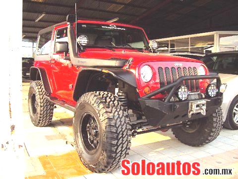

    Os Wanglers usam Dana 30 com pneuzão sem problemas ...
    O Cesar , aqui do Forum , tem um Wangler com pneus 35 e faz trilha pesada ...

    Gustavo , tb sou fã de pneus com cravos nas laterais ... o da foto parece ser um Maxxis MT , mas nem faço idéia que pneu é ... segue link com alguns pneus pra estudo ...
    http://www.pneusfacil.com.br/info/pneus_offroad.php
    Tb nunca tive nenhum problema com o Dana 30 , inclusive rodei 3 meses com Dana 30 em 4x4 atras de peças pro Dana 44 tras. que tinha quebrado coroa e pinhão , e andava na boa , 100 km/h , sem problema nenhum ... ja fiz muita trilha pesada e o que já quebrou 3 vezes foi o tras.
    Citação Postado originalmente por Eduardo Velo Ver Post
    Eduardo
    Você sabe qual o modelo desses pneus do wrangler da foto que vc postou? Acho esses pneus muito bacana, será que tem algum pneu em nosso mercado com este desenho? seja recapado ou original?
