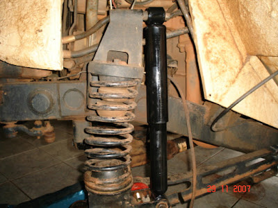

    Na foto, uma comparação entre as molas da pampa e traseira do Corcel.
    Cada peça do piso tem 40cm x 40 cm.
    Aqui. instalando, com amortecedor do 1113.
    Aqui, como ficou.
    Motor 6cil + ar.

    Como te disse na MP, as molas dianteiras ficaram com +- 40cm e as trazeiras estão com +- 37cm.Pelo que eu verifiquei elas não batem elo, não achei nenhuma marcar entre eles, mas desse jeito a trazeira ficou um pouquinho mais baixa que a dianteira.
