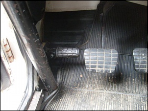

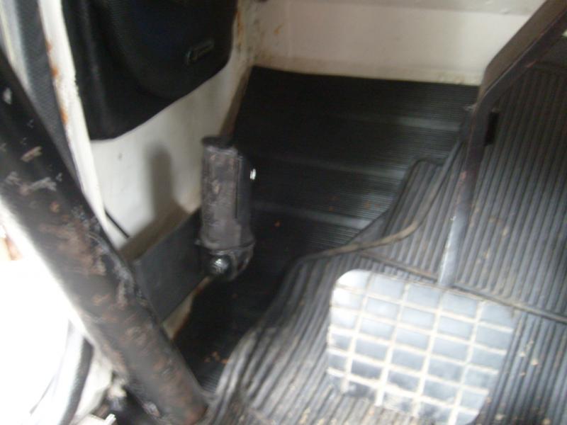

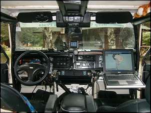

    Pois...é Cavesso....o Engesão roda, no total rodei 8700km em quinze dias...

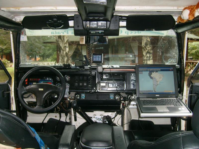

    Para o piloto coloquei um descanso para o pé e para a co-pilota instalei um computador no painel, para distrair minha noiva........

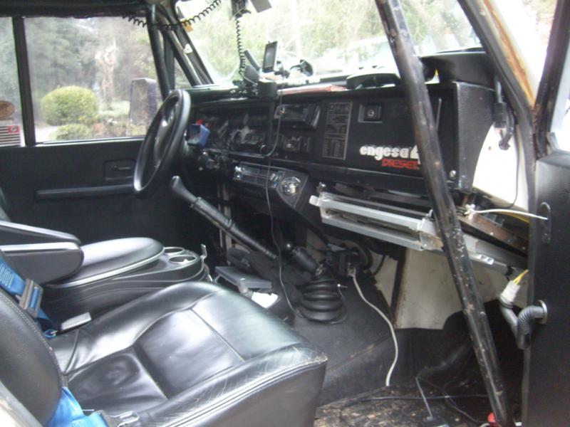

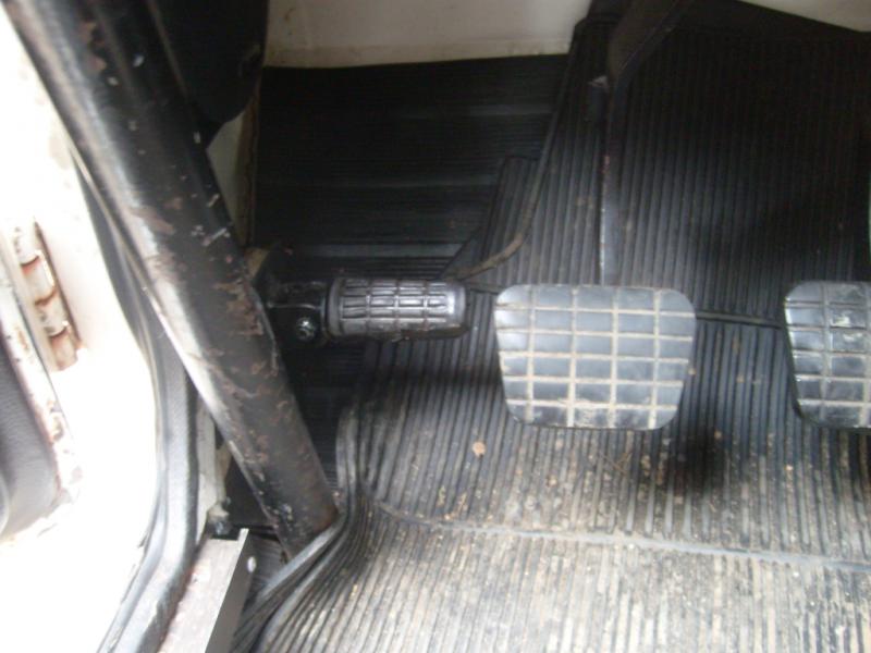

    Miniaturas de Anexos Miniaturas de Anexos Engesa fazendo trilha na neve-painel.jpg   Engesa fazendo trilha na neve-painel1.jpg   Engesa fazendo trilha na neve-descancope1.jpg   Engesa fazendo trilha na neve-descancope2.jpg

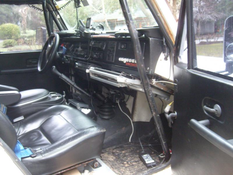

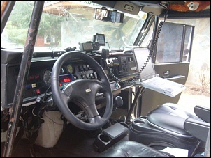

    Mas detalhe do computador
    Miniaturas de Anexos Miniaturas de Anexos Engesa fazendo trilha na neve-comput1.jpg   Engesa fazendo trilha na neve-comput2.jpg   Engesa fazendo trilha na neve-comput3.jpg   Engesa fazendo trilha na neve-comput5.jpg

    MaGao, a minha Engesa é Motor S4T, Cambio original, Caixa de Toyota, Eixo Dana 30, Rel. 3,54 opala 4cilintros, Bloqueio traseiro Macrotorque, amortecedores de F4000, Flutuante enfer , Freio a Disco de Toyota e pinça de S10, disco traseiro e pinça do Kadete.
    Tudo é simples, testado e facil de encontrar e muito forte.
    O Principal segredo é o mecanico, no meu caso, eu mesmo faço a manutenção......raramente levo ao mecanico, e quando levo, verifico todo o serviço feito.
    Pessoalmente, não gosto do eixo da rural.....pelo que vi....ele fraco para a Engesa.
    A minha Engesa é uma delicia de dirigir.....e muito valente nas trilhas......sempre acabo rebocando algum outro jipe...depois da trilha....
    Que show de bola!!! Parabéns Otto! Quem me dera um dia poder fazer algo semelhante...
    Fora a questão do descanso para o pé esquerdo. Simples e genial!

    O descanso de pé que fiz, era modesto!
    http://picasaweb.google.com/kimcavaz...49324185406594
    O que tem, é show, até copiarei!!!
    Kim.

    Espero que minha namorada não veja a foto que mostra que é possível colocar um note no painel do engesa..rssssssss
    Show o descansa pé! Vou copiar pois será muito necessário, já que não precisarei mais usar o pé esquerdo...
