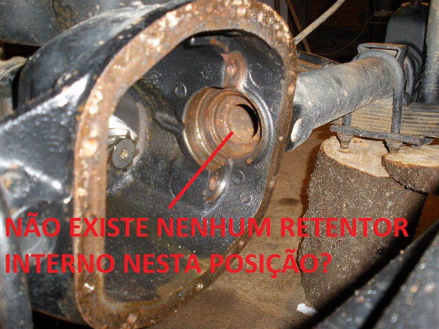

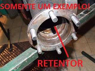

    Alguém sabe o numero do Kit completo de um desses fabricantes de melhor qualidade? Assim evito comprar o kit errado, pois acho que existem vários kits para Danna 44 de acordo com o modelo.
    Outra coisa, na minha última mensagem acho que fiz menção ao retentor errado. Na verdade gostaria de saber como sacar o retentor que vai na ponta do eixo, atrás ou em cima (sei lá!) da luva do eixo (não tenho certeza se esse é o nome correto), mas é o que fica nas extremidades da carcaça do eixo. Preciso mexer nas luvas ou é só puxar com a mão e colocar o outro? Alguém sabe o número desse retentor também?
    Pois para falar a verdade o meu rolamento e a trava estão em ótimo estado, o problema esta nesse retentor na ponta da carcaça do eixo (que esta completamente avariado) e a proteção / retentor do semi eixo que esta quebrada. Assim vou trocar logo tudo, já que terei que desmontar mesmo.
