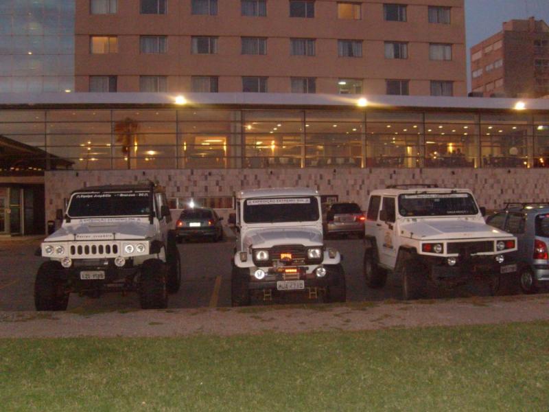

    [QUOTE=JUNINHO_BITTENCOURT;1091504]Amigo veja o topico do meu Fase1:
    http://www.4x4brasil.com.br/forum/sh...ad.php?t=43081
    Motor 14b turbo + intercooler e toda a mecanica da Band. so sobrou suspensão e chassis Engesa.
    Não troca por carro nenhum, 12km/litro na estrada e um canhão, roda a 130/hora com pneus 38x13 e rodas beadlock.
    Recentemente fiz uma viagem de 3.500 km pelo litoral do RS e no Uruguay foi sem problemas.
    14b é motor para toda vida.
    Assino embaixo e carimbo. :concordo
    "Então o Engesa que vi em Montevideo no final do ano era sua.....Juninho, até tirei uma foto, junto com a minha,..... em frente ao hotel em Montevideo (foto anexa) e um filminho....eu com o "ENJEZÃO" no litoral do Rio Grande do Sul......"
    [ame]http://www.youtube.com/watch?v=CkUqLMiwkZI[/ame]
    Miniaturas de Anexos Miniaturas de Anexos Motor 14b toyota bandeirantes-engesauruguay.jpg

    Citação Postado originalmente por OTTO HEITZMANN Ver Post
    Eita mundinho pequeno esse.
    Otto que pena não ter visto voce la, ficamos 3 noites e 4 dias neste hotel.
    Pretende rodar novamente fim deste ano? estamos pensando em fazer UR-ARG-CHILE-ATACAMA.
    Abraços e parabens pelo Engesão, esta lindo.
