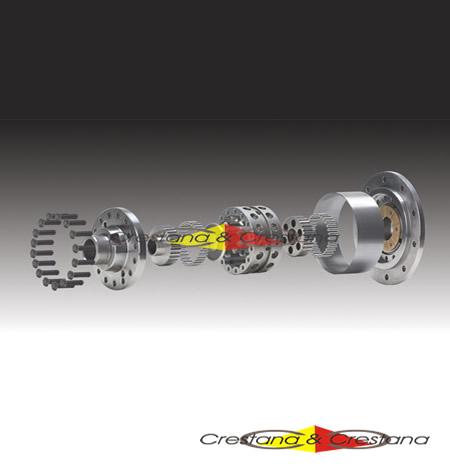

    Ola pessoal...
    se eu puder ajudar em algo....
    na minha opinião o melhor produto é Kaizer
    100 % blocado e ainda faz curvas
    não da trancos
    não estrala
    não precisa de compressores, cabos, alavancas nem nada
    livre de manutenção com 1 ano sem limite de kilometragem
    funciona como se fosse original tanto no asfalto como em qualquer outro tipo de terreno
    em uso convencional o carro funciona livre como original
    em uso de terrenos acidentados ele automaticamente faz todo o serviço, bloqueia sem que o motorista perceba
    **claro que esta é minha opinião, pois tenho instalado 2 destes em uma Cherokee Sport, e funcionam muito**
    dianteiro R$ 2.200,00
    traseiro R$ 2.400,00
    da uma olhada no site www.crestana.com.br eles parcela pelo cartão em ate 18x dependendo do cartão...
    A liberação da roda na curva, é inerente ao funcionamento do bloqueio, garantindo uma maior suavidade e habilidade em curvas, além de uma grande redução nos estalos e ruídos.
    Especificações
    - Tração 100% em ambas as rodas;
    - Utiliza óleo original, recomendado pela montadora do veículo;
    - aplicabilidade no eixo dianteiro e traseiro (inclusive em veículos de tração integral);
    - livre de manutenção periódica
    Miniaturas de Anexos Miniaturas de Anexos Bloqueio de diferencial no Engesa-kaizer.jpg   Bloqueio de diferencial no Engesa-kaizer..jpg   Bloqueio de diferencial no Engesa-2858.jpg
