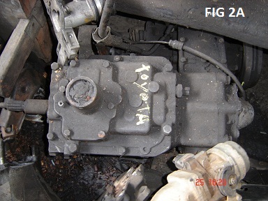

    Opção 1 - Figuras 1 , 1A ( e 1B )
    Opção 2 - Figuras 2 , 2A ( e 2B )
    Opção 3 - Figura 3
    Na opção 1 seria retirar a caixa de transferencia do cambio toyota bandeirantes 4 marchas e adaptar no cambio 240V do meu engesa .
    Qual seria o custo aproximado de tudo ?
    Na opção 2 , a redução é diferente da opção 1 , não sei qual das duas é melhor ?
    Qual seria o custo aproximado desta adaptação no 240 V ?
    Na opção 3 removeria o cambio 240V completo e colocaria este cambio toyota 5 marchas da foto 3 .
    Tecnicamente qual seria a melhor opção se é que as reduções da opção 1 e 2 realmente se adaptam no 240 V .

    As fotos 1B e 2B não deu para enviar mas são parecidas com as fotos 1A e 2A mas de posições diferentes .

    Na minha opinião ficaria com o conjunto da Toy com 5ª over.
    No engesa, a 5ª é 1:1, na toy, se não me engano, é 0.75:1.
    Ganharia a reduzida, e uma viagem de cruzeiro excelente.
    Kim.

    Concordo com o KIM , mas o conjunto completo da BAND 5 marchas não cabe no chassi do ENGESA , terá que recortar o chassi , ou colocar por cima do chassi . Fica muito bom mas fica mais caro tb .
    No meu , eu só coloquei a T-CASE ba BAND no 240V , ficou EXCELENTE o resultado final e gastei R$1.700,00 na T-CASE + R$1.200,00 do flange de adaptação + R$ 500,00 de mão de obra ficando num total de R$3.400,00 a brincadeira .
    Estou muito satisfeito , mas ficaria mais se a caixa de marcha fosse com a 5ª OVERDRIVING como a EATON FSO 2305 da SILVERADO ( um sonho ) ou até a FSO 2405 da S-10/RANGER .
    ABRAÇÃO

    A figura 1 parece ser somente de uma caixa com 4x4 e sem redução!
    Fiz essa adptação no meu tem uns 5/6 anos, e até hj só alegria!!
    Continuei com o cambio 240v e coloquei a caixa da toy com redução. Ficou excelente!

    Opa, eu também utilizo o cambio 240v + redução da band...pode ter certeza que é indestrutível!!!!!abraços e paciência quando for fazer longas viagens.

    A figura 1 é a caixa de marcha + a caixa de transferencia original do ENGESA que não tem redução , só tração 4x4 .
    O meu é igual ao do ANGELO T.P. e do DANIEL LIMA , ou seja CAIXA DE MARCHA ORIGINAL 240V + T-CASE ( caixa e redução ou caixa de transferencia ) da BAND , até hoje só alegria , indestrutível como falaram os dois acima , RECOMENDO para mim é o melhor custo/benefício .
