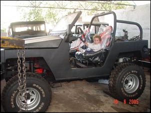

    Para matar um pouco da curiosidade... olha o bichão aí.
    Tá com motor e caixa no lugar. Faltando ligação eletrônica e elétrica, além do painel novo.
    Motor v6 da f250 gasolina. Caixa original. DANA 44 na frente. Bloqueio Ensimec Atrás. Pneus 35. Bancos San Marino Concha. Tá ficando Bonito...[/img]
