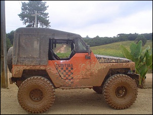

    Obrigado pelas informações mas fala mais sobre os eixos da F250 tem que fazer muita adaptação quanto +ou-custa?

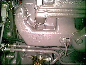

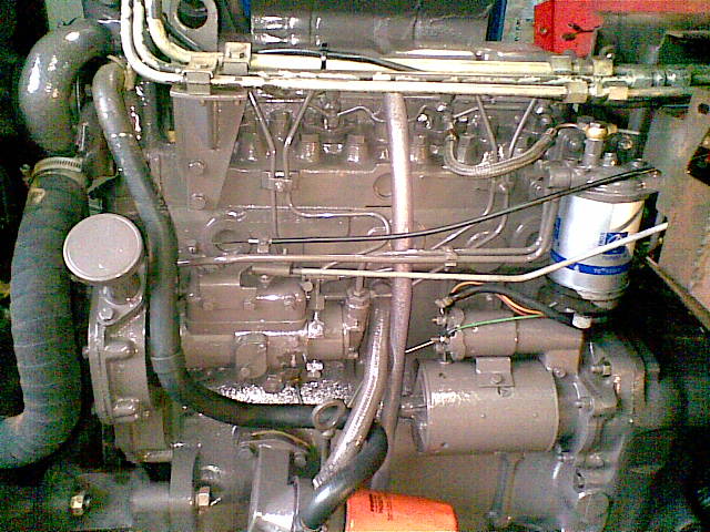

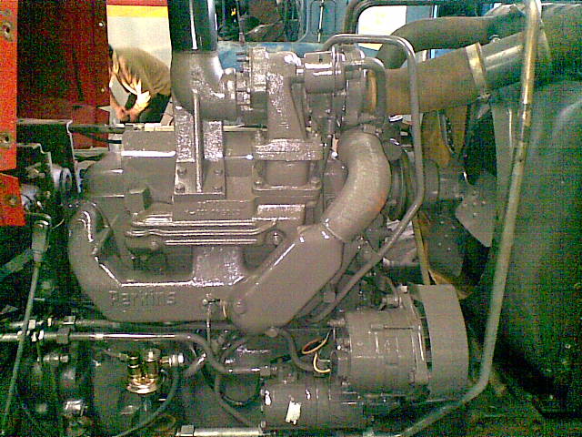

    Caros amigos!
    Olhem esse Q20B!
    Olhem as tubagens de admissão e escapamento, bem como a turbina, tudo de fábrica.
    Ele é de uso agrícola, sendo que a diferença está somente na bomba injetora. (sei disso pois colocamos um desse em uma D10, turbinamos e intercoolamos, ficou excelente)
    É igual a esse:
    http://www.4x4brasil.com.br/forum/sh...ad.php?t=61149
    só que já foi colocado em um veículo.
