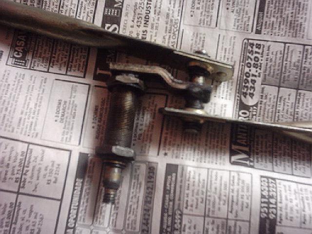

    Marco , amanhã to indo ver isso na Rialam e te passo , sei que o transmissor pro braço do lado do motorista e os braços de articulação são do M601 antigo , esse tenho certeza , o central que é o problema ...
    A palheta é 13" mesmo , já tinha passado isso não sei que tópico , não tem nenhum carro que usa essa medida na frente , ptto não tem par , tem que comprar 2 ...
    Se não achar esse maldito articulado central vou partir pra adaptação , fazer o que ???
    []s...

    Não fui hj no Rialam , vou segunda .
    Esses são os braços articulados ...
    []s...
