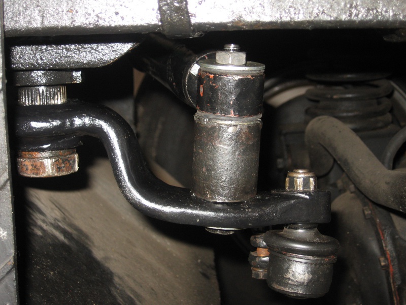

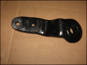

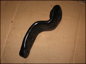

  • #33
    Usuário Avatar de Lenilton Feitosa
    16/02/2006
    59
    34
    Senhores, resolvi o problema aumentando o comprimento do braço pitman em 1,3cm, melhorando significativamente o curso de direção. O formato foi alterado porque as minhas molas são grandes (de Pampa).
