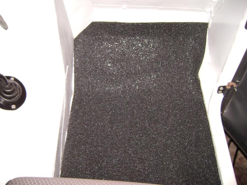

    Olá pessoal,

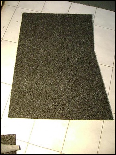

    Estou fazendo os tapetes do meu engesa fase 1, e apesar de ser um serviço simples, gostaria de compartilhar aqui a experiência.

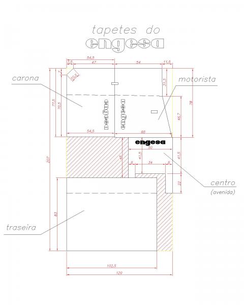

    Medi o assoalho do engesa e desenhei no CAD pra tentar aproveitar ao máximo o material na hora de cortar. O desenho é mostrado a seguir. A parte hachurada no desenho corresponde às sobras do material.

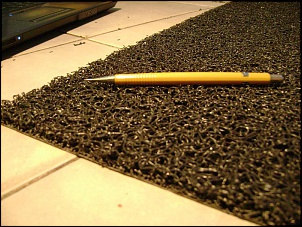

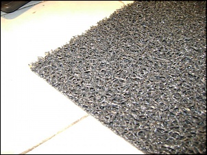

    Comprei 2,10 m x 1,20 m de capacho (largura padrão do rolo é 1,20m), tipo NOMAD 3M, de alta resistência, que é formado por filamentos de vinil entrelaçados, com costado sólido antiderrapante.

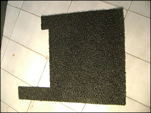

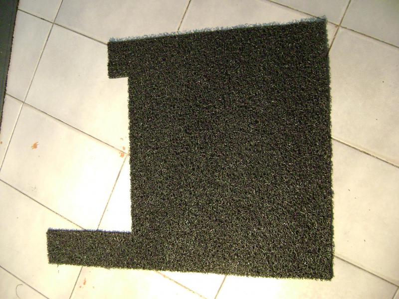

    Risquei as medidas no costado do capacho com uma caneta de CD e depois cortei com uma tesoura comum.

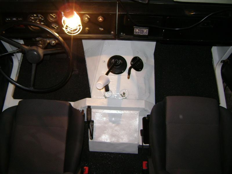

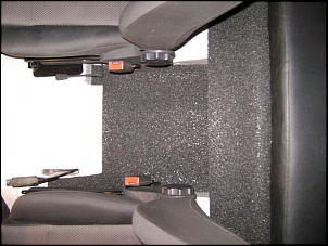

    Ficou muito bom depois de instalado no local, pois além de ter ficado bonito (gosto pessoal) o costado do capacho aderiu naturalmente na chaparia. Acho que não vai escorregar quando tomar água, até porque é do tipo que o pessoal usa em embarcações.
    No próximo final de semana vou levar para personalizar a marca ENGESA numa empresa que vulcaniza as letras no capacho. Acho que vou escolher as letras na cor branca já que o capacho é cor de grafite escuro.

    To postando mais fotos do resultado no meu engesa e o site da 3M com informações sobre o capacho.

    Excelente idéia,Sobral, pois as borrachas "normais" não seguram na lata de jeito nenhum. E pode sossegar porque mesmo molhado não vai escorregar.

    Depois de um certo tempo instalado, ele continua aderindo bem ao assoalho, ou vc teve que passar algum tipo de cola? E com relação ao aquecimento, com esse tipo de tapete/capacho segurou bem?
    Vc pode postar mais algumas fotos após a personalização?

    Olá Sobral, gostei bastante deste produto, eu colocaria tbm no centro onde ficam as alavancas do câmbio, e da tração dianteira. Para completar a proteção e não deixar riscar na passagem das pessoas quando entram no Engesa.

    Realmente funciona até hoje, sem escorregar, vc estava certo.
