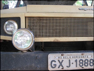

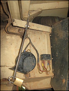

    Ola pessoal,
    Eu comprei uma trava de portão, daquelas que tem a lingua e o lugar de colocar o cadeado. Prendi o "U" onde fica o cadeado na chapa de metal, proxima a base do radiador. A lingua eu fixei na dobra da lata inferior do capo. Parafusei uma chapa de aluminio com um furo em cada ponta, e regulei a distancia para colocar o cadeado e fim. Com certeza é o modo mais barato, que ja tem uns 10 anos e nunca tive problema.
    Embora extremamente simples de fazer, o relato ficou meio confuso, portanto vou tirar algumas fotos e posto, ok?
    Ola pessoal,
    Ai estão as fotos da minha trava de capô. É simples, barata, segura e facil de abrir...
    Miniaturas de Anexos Miniaturas de Anexos -viagem-tiradentes-e-lavras-novas-280.jpg   -viagem-tiradentes-e-lavras-novas-281.jpg   -viagem-tiradentes-e-lavras-novas-282.jpg   -viagem-tiradentes-e-lavras-novas-285.jpg
