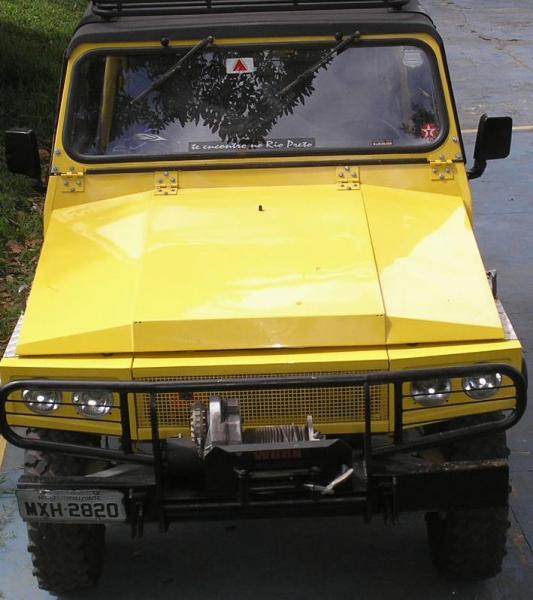

    AMIGO CAVESO
    SUGESTÃO :
    Acho que um BRUCUTU no meio como é original pouco para esguichar bem , PENSO EM FECHAR O MEU E ABRIR DOIS FUROS para colocar 2 BRUCUTUS , como o seu esta fechado , é só seguir o meu pensamento que acho que ficará mais satisfeito e melhor servido . Colocaria dois BRUCUTUS com dois esguichos em cada , molharia uma área bem melhor do que o original que é só um no centro com um esguicho para cada lado .
    ABRAÇÃO , E O YELLOW SUBMARINE NÃO SAI EIM ??????????? PUTSGRILA .

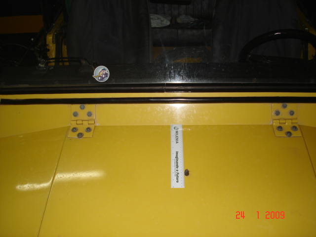

    fica pelado perto desse lanterneiro nao que ele costura seu cu.Que cara oreia seca sô.te mando a foto pra vc ter uma ideia.se a foto nao resolver eu meço pra vc, é que ele ta la na casa da sogra e eu evito contato com ela.
    abraço

    Falaaaaaaa Dr. Guilherme!!!!!!!!!!!!!
    Gostei da idéia de usar 2 brucutus!
    Estava pensando em usar um só do uno (com 3 esguichos), mas acho que vou colocar 2 do uno..
    Será que a bombinha dará conta de 6 esguichos em 2 brucutus????
    O Yellow está indo......devo dar a ultima demão de tinta semana que vem, depois vai pro eletricista e vidraceiro...
    Este ano sai....

    Fernando: obrigado pela presteza na foto...

    olha aí Caveso, qdo cheguei c/ a farinha o FPC3 já te deu o bolo pronto.
    Em todo caso a medida do meu está c/ 20 cm a partir do início do capo.
    Guilhermeabreu tem toda razão qdo diz que um só é pouco, vai na dele que tb to pensando em colocar 2.
    Agora qdo a gente passa rápido na água e sobe aquela lama no vidro, até achar no painel, o botão que esguicha e ligar o limpador já tá indo na direção do barranco e pra variar o meu tá sempre virado com apenas um jato no vidro. abraços. alan

    Alan,
    Valeu pela boa vontade em ajudar-me!!
    Apesar de meu engesa ser fase II, (tem a "churrasqueira" onde pegam os limpadores) o ponto onde fica originalmente o furo do brucutu parece ser o mesmo do seu, se somarmos o tamanho da churrasqueira.
    Matutando e fazendo umas continhas acabei achando o furo original. Mas como gostei tanto da idéias de mais brucutus, resolvi usar 3 com dupla saída!!!
    Procurei hoje pelo do Uno (a idéia era usar dois dele com 3 saídas), mas a forma de presilha do mesmo é bem complicada pois ele é preso nas ranhuras do capô.
    Comprei 3 brutus genéricos, fixados com rosca e porca..
    Vai dar pra lavar o carro todo....
