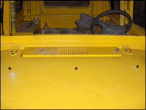

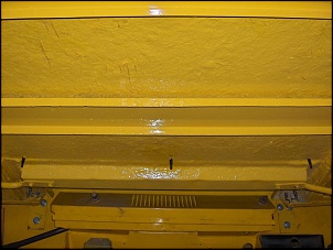

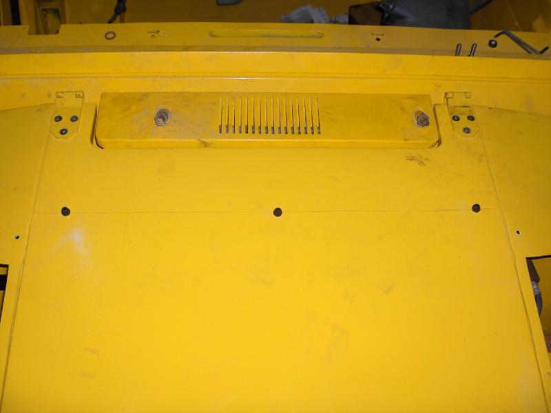

    Deu a louca e coloquei 3 brucutus de esguichos com duas saídas cada no capô.
    Vai dar pra lavar o vidro e o resto do jipe
    1- Por baixo
    2 e 3 - Os brucutus vistos por cima
    Miniaturas de Anexos Miniaturas de Anexos -esguicho-agua-001.jpg   -esguicho-agua-002.jpg   -esguicho-agua-003.jpg
