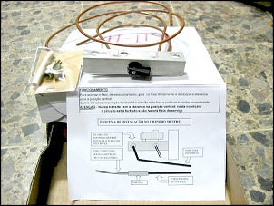

    No Ibirapuera, no Garra4X4 esta vendendo um sistema de freio de Mão hidráulico, não gostei por que força o cilindro mestre.
    Vcs conhecem algo parecido que bloqueia o fluido depois do cilindro? anexo foto do sistema.
    Um abraço a todos

    Nero to convivendo com o problema , mas já tinha pensado em colocar discos de Kombi na traseira com esse sistema que o Rafael mandou ...
    Está em estudo nas melhorias da Jabira , não vou trocar de carro mesmo ... , a não ser que apareça uma Engesa zero a venda ...
