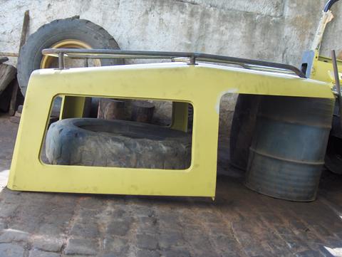

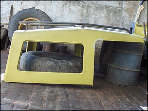

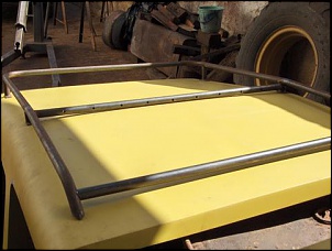

    Veja como colocar um bagageiro de maneira firme e resistente na capota tabatinga.
    Nas fotos o bagageiro está sem a grade, mas já está prontinha.
    Miniaturas de Anexos Miniaturas de Anexos Molde da Capota de Fibra Envemo-5c6c.jpeg   Molde da Capota de Fibra Envemo-cba1.jpeg   Molde da Capota de Fibra Envemo-e653.jpeg   Molde da Capota de Fibra Envemo-ea0a.jpeg
