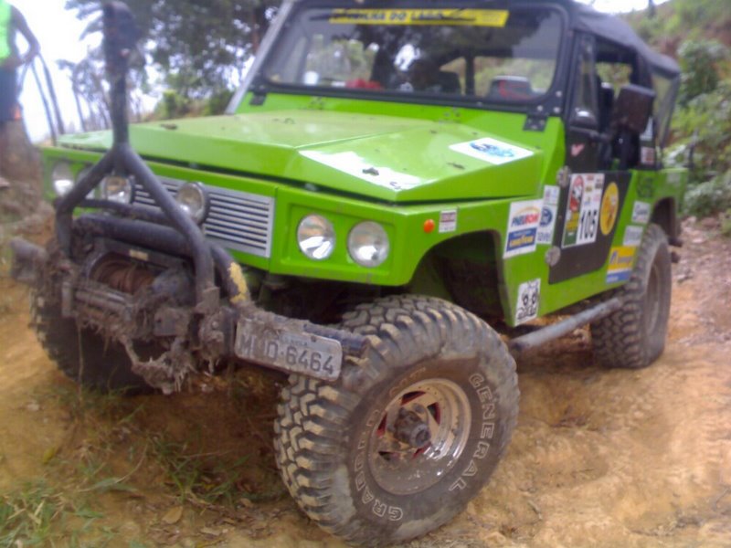

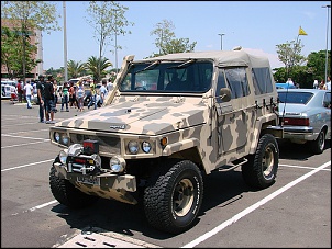

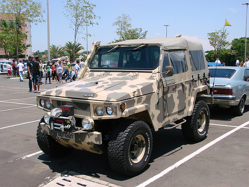

    esses dados ae estão beleza, são assim mesmo, mas tem uns engesas lobishomem, que foram reformados na lua cheia, tem engesa até que foi alongado no nordeste igual aquelas toyotas.tem uns que colocaram farol quadrado, retorvisor no capô, enfim:" gosto é igual braço, tem gente que não tem!"
    Miniaturas de Anexos Miniaturas de Anexos Fases Do Engesa-esquisito.jpg   Fases Do Engesa-esquisito2.jpg   Fases Do Engesa-esquisito5.jpg   Fases Do Engesa-esquisito7.jpg   Fases Do Engesa-esquisito9.jpg
    Usuário Avatar de fpc3
    19/11/2007
    belo horizonte/MG
    895
    mais gosto duvidoso ae.
    Miniaturas de Anexos Miniaturas de Anexos Fases Do Engesa-esquizito4.jpg   Fases Do Engesa-estranho8.jpg   Fases Do Engesa-hummengesa.jpg   Fases Do Engesa-engesaverde.jpg

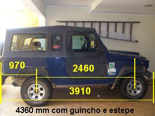

    Estou mandando as medidas do meu que é original fase 3 ...
    Medidas - entre eixos = 2460 mm ; do centro da roda tras. ao parahoque tras. = 870 mm ; de parachoque a parahoque = 3910 mm ; contando com estepe (220 mm) + guincho ( 130 mm ) = 4360 mm
    Quem tiver fase 1 e fase 2 e puder mandar as medidas , seria bom a gente ter um comparativo ...
    Na foto a medida da tras. está errada ... só depois que vi - é 870 e não 970 ...
    4X4 Brasil Razão: medida errada

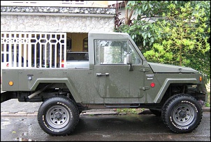

    Só pra colaborar um pouquinho... essa pick-up branca que aparece na postagem 6, é original engesa, trata-se da pick-up engesa, um modelo Fase 4 que se não me engano existem apenas 2 ou 3 originais, pois o projeto fo banido com a falencia. Essa, em questão, se não me engano é de um japonês, muito gente fina. Uma vez tentei comprar ela, mais o dinheiro não deu.
    Abraçones
    Ralado
