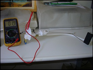

    Recentemente troquei a boia de combustível da Camper e pra ajudar quem tiver a mesma necessidade resolvi colocar aqui a seguintes informações:
    O painel original da camper é do opala (grande novidade) e o instrumento de nível do combustível obedece aos seguintes valores:
    Vazio 0,2 - 1,0 ohms
    Cheio 88,0 - 93,0 ohms
    Assim, qualquer boia que respeite esses valores funcionará.

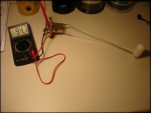

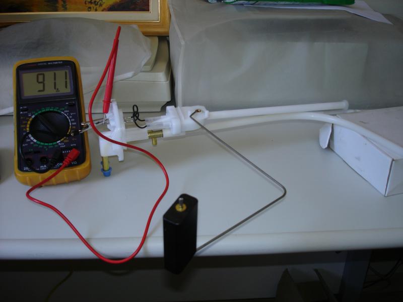

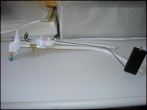

    A boia da D20/Silverado é perfeita para a camper, abaixo coloquei umas fotos da boia produzida pela indebras (cod. 001.375.0PR) pela qual paguei R$ 50,00.
    Miniaturas de Anexos Miniaturas de Anexos -boia-d20-indebras-1.jpg   -boia-d20-indebras-2.jpg   -boia-d20-indebras-3.jpg   -boia-d20-indebras-4.jpg   -boia-d20-indebras-5.jpg

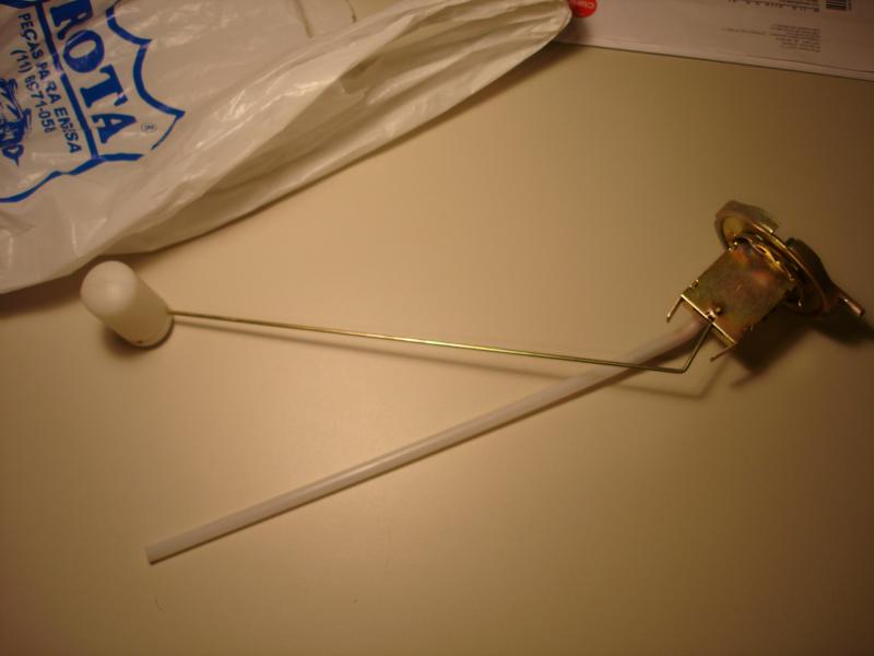

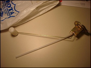

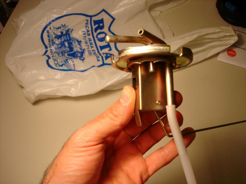

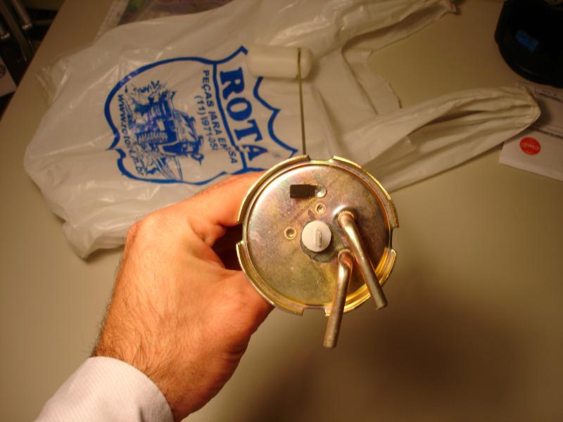

    Só pra constar, vou colocar as fotos da boia que comprei da rota4x4 antes de comprar a da indebras, o valor cobrado foi R$ 90,00. Tive que devolver pois estava marcando ao contrário.
    Miniaturas de Anexos Miniaturas de Anexos -boia-camper-rota-1.jpg   -boia-camper-rota-2.jpg   -boia-camper-rota-3.jpg   -boia-camper-rota-4.jpg   -boia-camper-rota-5.jpg
