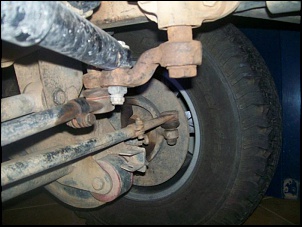

    Oi Pessoal,
    Acho que meu Engesa está com o braço pittman errado. Outro dia fui no Clube da Camper e vi dois FIII (incrível!!! ver 1 é raro, 2 juntos então...) e eles tinham um pitman curvo para baixo e com um furo no meio para o amortecedor de direção.
    Tem uma foto do meu abaixo, ele é reto e tem uma (argh) solda para o amortecedor... acho que é do opala.
    Qual é o modelo correto ? É similar ao de algum carro ?

    Tenta tirar uma foto de baixo para cima. Nesse angulo não dá para ver muito o braço.
    O meu também tem uma solda, mas teoricamente é bem pior que o seu. Pois a solda do meu é para aumentar o comprimento dele.
    O meu já quebrou. Comprei um de opala, e alonguei para ficar igual ao anterior.

    Ale , o meu veio com o Pitmam do Opala , aí o Xara do Engesa Marrom tinha um original de sobra e me arrumou ...
    Segue uma foto do Original instalado na vtr e uma foto do Pitmam do Opala que trabalha com o angulo pra cima e complica o alinhamento da barra de direção , podendo causar Shimmi e desgaste prematuro dos Pivos e Terminais ...

    ainda bem que a solta é pra prender o amotecedro apenas, pois ele não atua com tanta força, mas mesmo assim eu trocaria, pois solda no braço onde liga a caixa de direção e as barras de direção não me tranmitem segurança.
    Conheço muitas engesas e campers e raras foram as vezes ( apenas 2 )que vi coisa assim ou como o Paulo citou... uma vez foi o Silvinho Cavalcante que graças à Deus teve a solda do barço pitman fadigada na hora de estacionar... imagina a @#@#@# que daria se o carro estivesse rodando uma avenida. Sorte que ele estava estacionando o engesa no saudoso PONTO OFF ROAD do Ibirapuera.
    Aproveite que o amigo Paulo Barbosa já mostrou o caminho das peras e compra um novo.

    O meu quebrou estacionando também.
    Mas não foi na solda, foi no estriado que liga a caixa de direção.
    Teoricamente é mais fácil quebrar estacionando mesmo, pois é quando se faz mais força.

    Peça soldada, e ainda do sistema de direção não dá... muito risco!!
    Tirando o pitman do Opala, que serve apesar da posição da barra, mais nenhum outro encaixa ? Só o pitman escapou de ser aproveitado de outros carros ?

    Eu comprei um usado original opala, e instalei. O jogo do carro ficou comprometido. Não tinha muito jogo.
    Mandei soldar (solda super profissional) aumentando o comprimento para ficar igual ao anterior. O jogo lateral melhorou muito.

    Outros vários componentes da suspensão do Engesa são exclusivos. Era justamente aí que ele se diferenciava de outros veículos. Nenhum outro serve. Pode encaixar, mas não vai funcionar. Também coloquei caixa de Omega (igualzinha do Opala) no meu Engesa e também tive que inverter o braço prá cima. Ficou com o mesmo problema de Shimming que o jipe do Edú Velo e somente consegui solucionar com um Pitman original. É peça forjada para nossos jipes.
    Na Rota 4X4 você encontra Pitman zerado, e mais barato que usado no Club da Camper. Portanto, compre um braço original antes que acabe.
