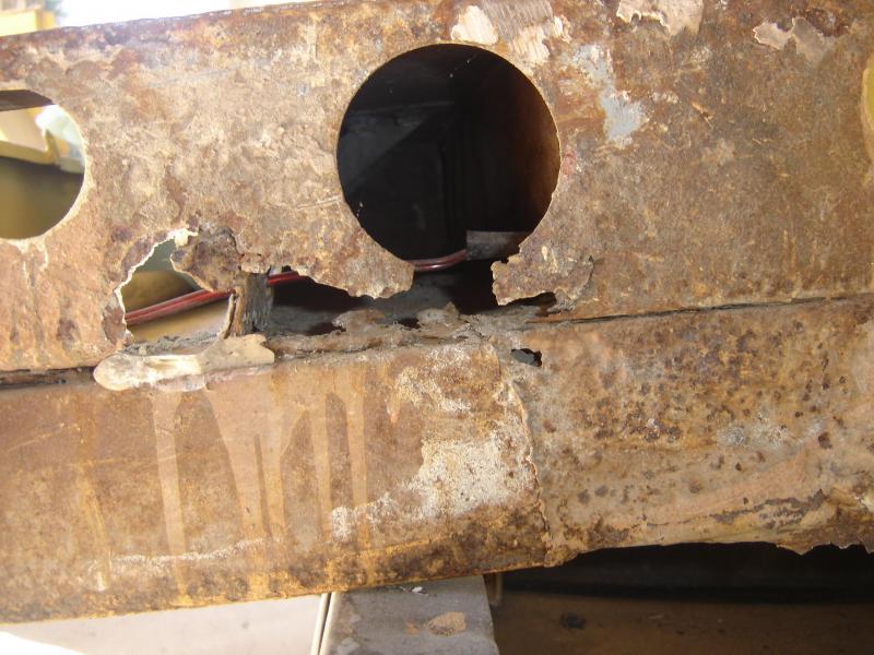

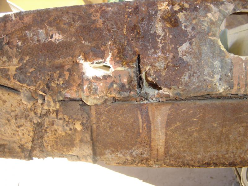

    Passei por isto, quando fui colocar a capota de fibra, com calma o lanterneiro subistitui a chapa externa, tratando antes a interna com KPO. Seguem fotos do estrago atráz das "bolhinhas".
    Miniaturas de Anexos Miniaturas de Anexos Lataria-dsc01243.jpg   Lataria-dsc01247.jpg   Lataria-dsc01249.jpg   Lataria-dsc01251.jpg   Lataria-dsc01285.jpg

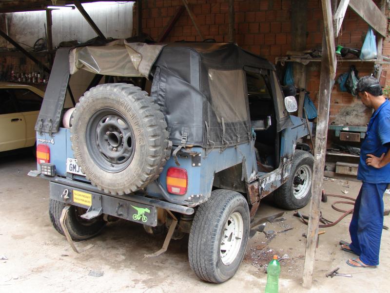

    As que estavam nele tinham alguns remendos e não estavam tão ruins, nada que 1cm de massa não disfarçasse, sabe como é...... O duro foi o que tinha por baixo delas, devido ao trabalho conjunto da chapa dupla, dos cupins de ferro e do f#%@t@ do "pedreiro" que reformou a carroceria para o dono anterior(nada contra os pedreiros, mas nunca vi funileiros aplicarem tanto kpo e massa, parecia reboque de parede....). O resultado está nas fotos abaixo. Agora vou ter que fazer algumas partes do piso e um reforço para colocar as laterais novas, tirando ao máximo a chapa dupla. Deu uma baita desanimada quando vi a caixote sem as laterais, mas agora vou ter que reformar esse mesmo. Alguem saberia dizer como é fixada e como são os reforços do caixote do fase II na lateral? Vou ter que inventar algo...
    Quanto as laterais, são da quina do painel de instrumentos até a caixa de roda(onde já tem uma emenda) e eu comprei também os "cantos" traseiros. A lateral vem com as dobras da soleira da porta e os cantos com o acabamento na parte de cima. Agora vou ter que fazer um reforço para fixar essas peças.
    Zé Guilherme, se eu tivesse idéia de como estava a parte interna da lateral acho que também ia partir para o caixote. E o velho vendia por quilo, afinal ferrugem e massa pesam pra caramba..... O funileiro (mui amigo) deu a idéia de fazer um galinheiro, mas coitadas das bichinhas....
