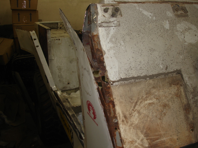

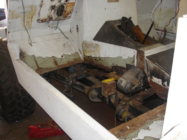

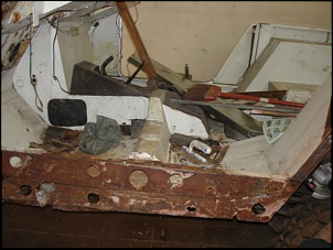

    Aos colegas!

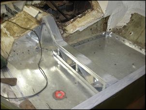

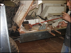

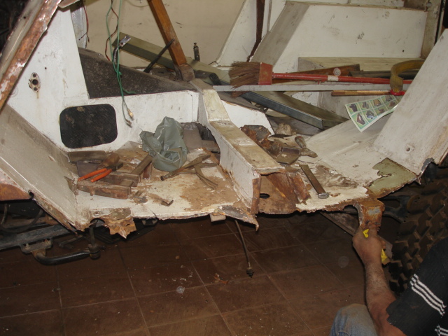

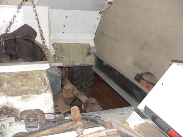

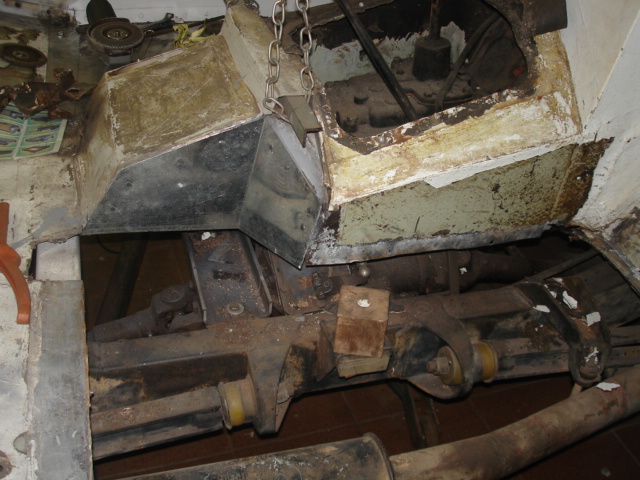

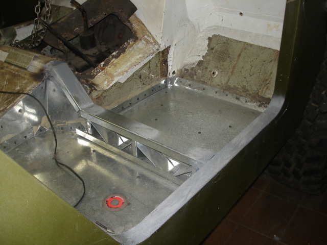

    Segue abaixo algumas fotos do serviço que estou fazendo:
    Ralado/ Gnecchi
    Obs. no meu caso, o custo sai bem abaixo que uma nova carroceria, pois cheguei ate encomendar uma na cinfel com Sr. Edson, mas devido a configuração do meu cambio teria que fazer alterações na carroceria ZERADA, ou levar meu chassis ate cinfel, como não compensava resolvi fazer a restauração.
    Para mim não é um bicho de sete cabeça, (isto é se vce sabe o que vai fazer), pois trabalho a um bom tempo com desenvolvimento de chapa de qualquer # ou perfil.
    Em estão de tempo isto é 1/2 relativo, pois estou restaurando e não fazendo uma funila 1/2 boca, tenho uma pesso certa que gosta do que faz, assim o serviço sai perfeito, o problema é que vce ñ pode apressar, o serviço tem que ser passo a passo.
    Veja as algumas fotos, ainda não terminei.
    Miniaturas de Anexos Miniaturas de Anexos Lataria-imagem-014.jpg   Lataria-imagem-016.jpg   Lataria-imagem-017.jpg   Lataria-imagem-020.jpg   Lataria-imagem-019.jpg

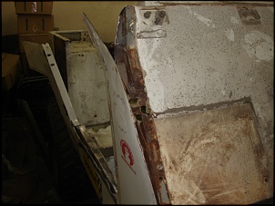

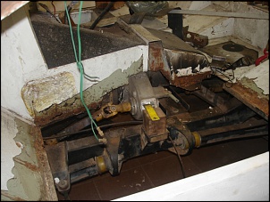

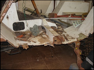

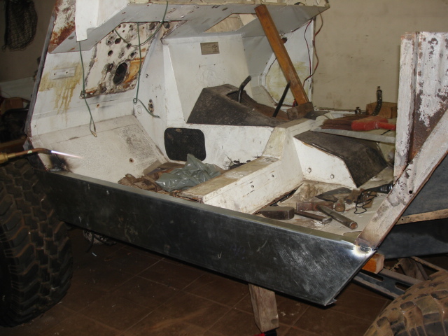

    mais fotos
    Miniaturas de Anexos Miniaturas de Anexos Lataria-imagem-022.jpg   Lataria-imagem-023.jpg   Lataria-imagem-030.jpg   Lataria-imagem-031.jpg   Lataria-imagem-032.jpg
