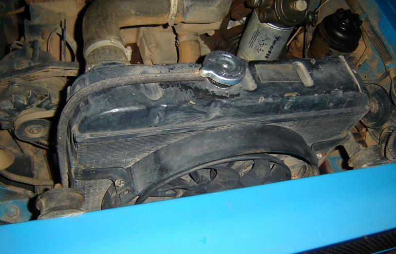

Magal,
O radiador é o modelo original, porem somente a carcaça. Foi refeito todo novo em uma empresa especializada em radiadores.
Vai uma foto.
Anexo 356099
abs,
Regis

MaGao,
essa carcaça de radiador costuma ter divisões por dentro pra forçar a água a Descer, subir, descer novamente e sair por baixo. Arranquei tudo e melhorou BEM.
essa questão do filtro de ar é importante. Seu carro usa filtro simples, né? duplo só pra aspirado. Como seu carro esquenta de alta, pense na possibilidade de retirar o filtro e acelerar o carro (tem que ser num local livre de poeira e areia principalmente) ou colocar um filtro muito maior e testar mesmo com ele amarrado dentro do cofre. Motor sem ar, temperatura alta.
Vou fazer esse teste.. mais o curioso que uso o filtro da propria d20.. então não era pra acontecer.. =)
Agora quanto ao lance do radiador.. vou verificar também.. pode ser que o rapaz la tenha colocado esse "atrapalha" fluxo..
Se bem que algum duende me diz que é esse filtro de ar/snorkel.. vou arranchar e por um filtro Cônico esportivo que tenho do meu Omega para testar.. ele tem abertura e vazão de carro turbo..
Magal,
Vai a foto do cofre do motor que voce pediu.
Anexo 356244 Anexo 356249 Anexo 356250
Tem um detalhe que talvez influencie ou não, o capô fica 1 dedo aberto na frente, como pode ver na foto 3.
Acredito que o meu filtro tambem seja da D20. A entrada/saida é de 3". Tava medindo para montar um snorkel esses dias.
abs,
Regis
