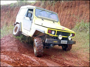

    É impressão minha ou tá faltando curso de suspensão nessa viatura?
    O que está errado?

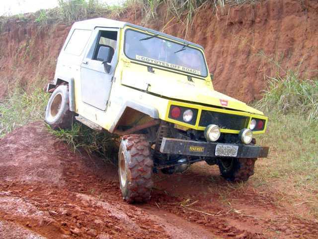

    Dê uma olhada no Jericó brincando de RTI... hehehe...
    Pelas fotos, não dá para saber se teria mais um pouco de curso ainda...
    Mas, acho que é mais ou menos isso...
    []'s tb achando muito pouco...

    Então velho, a sua tá trabalhando legal, no outro, embora a situação seja diferente, não tá abrindo, nem a dianteira nem a traseira.
    Claro que é 98% de chance de eu estar errado Um Rancho muito duro poderia causar isso não?

    As fotos não valem se o veiculo esta movimento, principalmente se for movimento rápido.
    Um amortecedor duro não deve limitar o curso, mas um pequeno sim.
    Valews Wallace...
    É verdade NeRo, o que limita o curso é o tamanho do amortecedor, se instalarmos um maior, o curso tb será maior, claro que há necessidade de trocar as molas tb...

    Bom... eu achei estranho...
    Quanto ao amortecedor........ está correto! Vocês acertaram! Parabéns pros dois!
    Quanto a foto... acho que o carro não poderia estar rápido no trecho.
    Mas continuem assim rapazes Vejo um futuro brilhante, pros dois!
    [ ]s
    Só tem uma coisa... molas e amortecedores maiores podem não resultar em maior curso... tem que fazer toda a suspensão compativel

    A situação do Piu-Piu foi mais ou menos essa do foto...
    Com o carro em movimento numa descida, todo o peso do carro está se posicionando à frente... talvez por isso a roda traseira esteja elevada? Por não ter carga suficiente para trabalhar? A foto mostra uma situação normal de uso?
