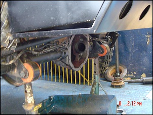

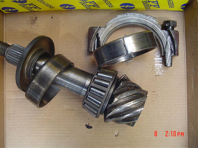

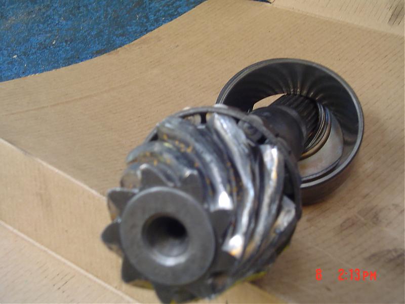

    Amigo, valeu pelas dicas....mas viajei com ele no carnaval..e me fo.... estorou um rolamento e estava na estrada a noite com chuva......percebi q aumentou muito o ronco....mas toquei ate chegar.....resultado...moeu tudo.... to precisando trocar ate a bola do diferencial (nao sei o nome dakilo) Vou postar as fotos.
    Mas tive q ir la na Rota e comprar tudo zerado.....
    Miniaturas de Anexos Miniaturas de Anexos -trilha-engesa-150.jpg   -trilha-engesa-146.jpg

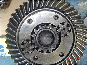

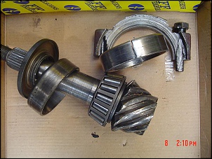

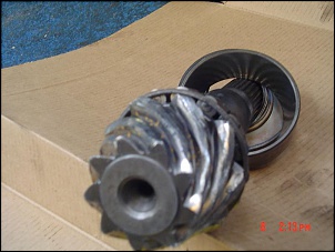

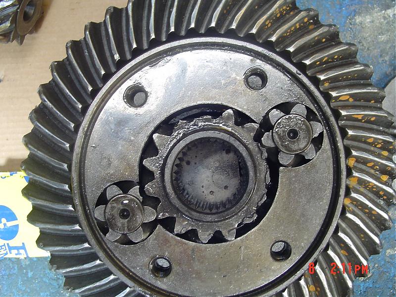

    Mais fotos
    Bom..
    Da pra ver o estrago ....
    Agoja comprei uma mais longa,segundo os entendidos e a que saia nas camper 6CC
    Valeu amigos...
    Miniaturas de Anexos Miniaturas de Anexos -trilha-engesa-147.jpg   -trilha-engesa-148.jpg
