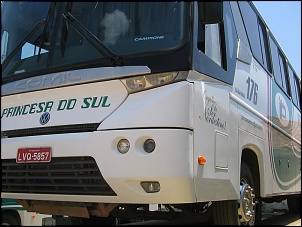

    Queria deixarcomo sugestão aos amigos, que estão tendo problemas de superaquecimento nos seus engesas, que existe um borrachão que é utilizado nos veículos pesados, cito aqui os ônibus da marca vw, que é colocado entre o radiador e o intercooler, voltado para baixo...quando surgiram estes primeiros ônibus fiquei curioso em saber qual a utilidade daquelas peças e pra minha surpresa serviam para direcionar uma parte do vento frontal, que passava por baixo do parachoque. E sem eles os veículos trabalhavam com uma temperatura acima do normal.
    Instalei uma peça semelhante, sem muitos acabamentos, e realmente percebi uma diferença considerável na temperatura, em viagens mais longas.Alguém por aí pode testar e ver se tb consegue melhoras. Espero ter ajudado pois também já penei um bocado com esta maldita temperatura.
