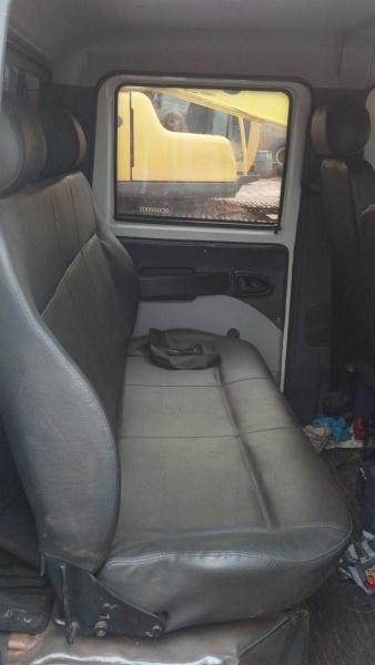

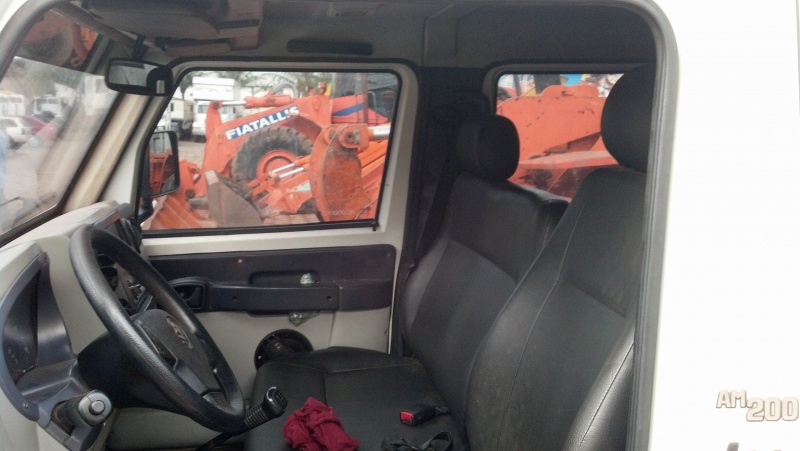

    Uso uma Am200 CDCC (cabine dupla), o que posso dizer é que tem espaço pkct!
    Tenho 1,75m, e sobra muito espaço tanto para as pernas quanto para a cabeça!
    Quanto a mecânica, no quesito robustez não tem do que reclamar, eixo dana 70 na traseira (mesmo da F-250) e dana 44 na dianteira (mesmo do troller/pantanal), cambio confiável e motor tambem (MWM 2.8).
    Uso a quase um ano, já reformei o carro quase inteiro (bicos coroa e pião traseiro, caixa de tração etc), mas por conta que pegamos o carro já com estes problemas.
    As unicas ressalvas que faço ao modelo são devido ao conceito para o qual ele foi desenvolvido (força resistencia e fora de estrada). Como o cambio possui a 5º com relação 1:1, a 100km/h o giro já está em 3000RPM, isso porque uso pneus 285/75/16!, assim não espere do marruá velocidades acima de 130, pois ai ele já está na faixa vermelha de giro!! (no manual com pneus 750/16 diz máxima de 120km/h
    Este ponto tambem afeta o consumo, se andar na boa, 90km/h, faz 7,5km/l, se pisar com tudo ai cai para 5,5, mas é uma delicia de andar na estrada, é colocar a 5º que ele desce e sobe como se fosse tudo plano!
    A AM200 CDCC tem 5,30m de comprimento e 2,10 de largura, então na cidade é meio grande! kkkk
    Seguem algumas fotos.
    P.S: o cidadão na foto tem segundo ele 1,97m
