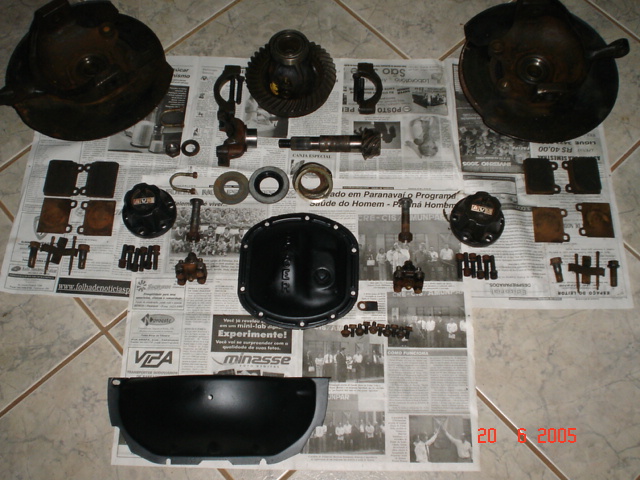

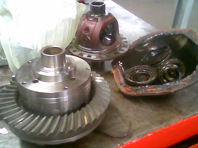

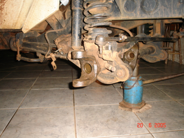

    Na primeira foto é uma relação trazeira, onde foi colocado um bloqueio Macrotorque, é um D44.(F1000, Landau, Maverick, A C D/10 20, F75, Rural)
    Na segunda foto e demais é o dif. dianteiro, um D30. (Opala, chevette, alfa romeu 2300(lembra?) e pampa 4x4 - é a relação usada)
    Qualque coisa é só teclar.

    Miniaturas de Anexos Miniaturas de Anexos Enfim o  Engesa me achou-diferencial-dianteiro.jpg   Enfim o  Engesa me achou-diferencial-dianteiro-ld.jpg   Enfim o  Engesa me achou-diferencial-dianteiro-le.jpg   Enfim o  Engesa me achou-pecas-do-diferencial-e-direcao.jpg
    Enfim o  Engesa me achou Imagens Anexas
