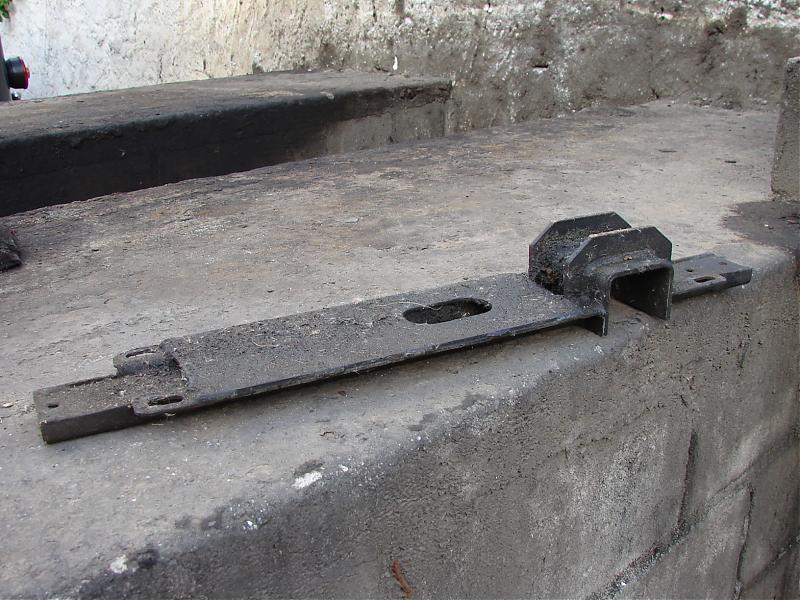

    Galera, vi esta peça em um F1 em manutenção de um amigo que comprou o mesmo já com ela instalada. Estou precisando de uma pois na revisão que fiz o mecânico achou que a caixa de marchas(clarck original) era muito pesada para ser apoiada apenas pelos parafusos de acoplamento dianteiro e trazeiros, provocando vazamentos. Pergunto, alguém usa e sabe onde adquirir? Será artesanal? Abraços, Carlos Siqueira.

    olhei embaixo do meu jipe esse fds e o meu também tem essa travessa.
    Meu mecanico aproveitou a mesma para adaptar minha transferencia de toyota.
    Vai uma foto dela.
    Caso o seu nao tenha, de uma olhada pois ela é quem "segura" as coisas por la.

    Angelo, esta foto tirei do carro do Eduardo que indiquei para comprar a T-case com você. Conversando com o mecânico, este falou que este suporte prende a T-case e certamente deve ser original do carro. Ainda não verifiquei no meu (está no "estaleiro", pintando), mas confirmarei esta semana. Valeu!!! Abraços, Carlos Siqueira.

    Esse suporte também existe no fase II (modelo diferente desse).
    Sem ele a transmissão ficará solta, sobrecarregando os calços do motor e cardãs.
