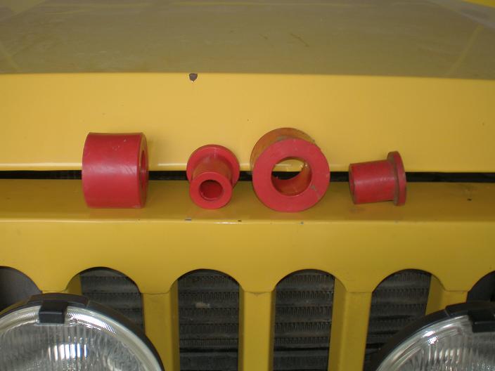

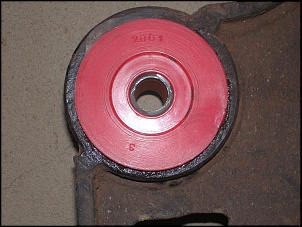

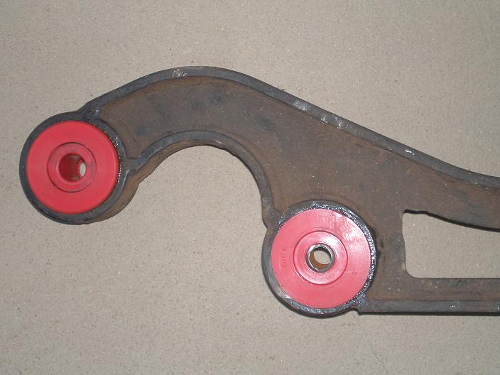

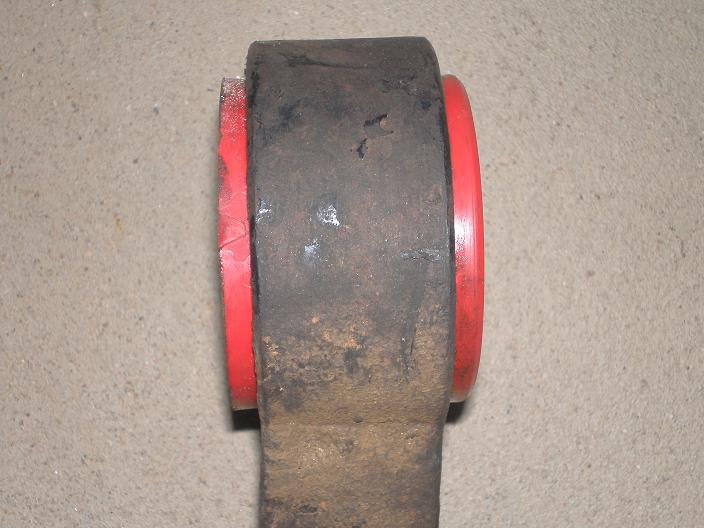

    Lá vão as fotos das buchas , tem fotos como comprei e já montadas :
    Só consegui colocar estas fotos com a ajuda do meu filho , pq sou MUITO BURRO EM INTERNET , Mas a 1ª foto é de como eu comprei , a maior é a da carreta RANDON , a menor é a do amortecedor das BANDS mais novas , ela foi introduzida na maior e ficou como vcs estão vendo , a 2ª foto , a bucha da frente esta sem o caninho no centro a de tras esta pronta com o caninho , neste conjunto que coloquei na traseira , paguei a fortuna de R$68,00 os dois lados , ou seja , as duas barras longitudinais ..

    Ficou legal essa sua adaptação estou precisando mesmo trocar as minhas mas não to podendo gastar uma grana lascada, então tenho umas dúvidas:
    - Você teve que cortar as bordas altas das buchas da Toyota.
    - Esse caninho de ferro você também comprou no posto de molas?
    - Para tirar as buchas antigas você mesmo fez? Que as minhas ainda são as originas de borracha revestida de ferro então imagina.
    - Essas da Randon são da suaspensão da carreta mesmo ?
    Mto obrigado
    Alisson
  • #18
    07/07/2004
    Campos dos Goytacazes/RJ
    72
    9,629
    Agradecimentos: 10
    AMIGO ALISSON
    1º - Sim cortei as bordas altas das buchas da BAND
    2º - O caninho de ferro usei da bucha velha , ou se as suas estiverem com desgaste , no posto de molas tem nova , e muito barato .
    3º - Sim , tem que sair na porrada mesmo pq elas tem uma capa de ferro por fora da borracha .
    4º - Sim , ou melhor acho que sim , é só vc qdo for no posto de molas levar uma bucha original velha e pedir para eles mostrarem uma de PU vermelho das carretas RANDON com aquela medida ( da original velha ) , ela tem o mesmo diametro externo ( sem o cano externo de ferro ) e a mesma largura .
    Qdo vc for colocar a da BAND por dentro e colocar na barra longitudinal , TEM QUE UTILIZAR O TORNO DE BANCADA PARA COLOCAR NO LUGAR PQ ELA ENTRA BEM APERTADA .
    E O RESULTADO ESTA AÍ PARA VCS VEREM , AS DA FRENTE JÁ ESTÃO CO M 4 ANOS E NENHUM DESGASTE PELO CUSTO DE R$68,00.

    guilhermeabreu, essa bucha da Band você já comprou pronta ? Onde, no posto de mola também ?
    E essa da carreta Random, é só chegar e pedir assim ? Não tem que dizer ano, modelo, etc ?

    É ísto mesmo , MESMO DEPOIS QUE EU COLOQUEI AS FOTOS , vcs ainda continuam incrédulos não ? Da para entender , É ÍSTO MESMO , APENAS R$68,00 o conjunto de buchas para as duas barras longitudinais , o que esta aparecendo na 1ª foto , é o conjunto para uma barra .
    Mas deixando a brincadeira de lado e respondendo mais objetivamente :
    A bucha da BAND comprei pronta como vc esta vendo na foto , é a bucha menor la mesmo no posto de molas .
    Essa da carreta RANDON , é só chegar e pedir assim mesmo .
    O caso é o seguinte , todo o serviço de molas que faço desde a época que tinha uma BAND , fazia neste posto de molas , e como sou médico e pé no chão , o pessoal de lá vive abelhando consultas comigo lá , o que faço numa boa , são passoas sacrificadas e trabalham só dando duro no pesado , daí , qdo chego lá eles fazem festa , logo : como eu queria fazer esta adaptação , eles me falaram para entrar lá dentro para eu poder procurar o que queria , pq eles tem um número enorme de buchas de PU , vários tamanhos de vários modelos , daí cheguei nestas duas que foram p&p , ou melhor , foi só introduzir uma na outra e pronto FICOU COMO SE FOSSE ORIGINAL NÃO CONCORDAM ? Só tendo que retirar aquela aba da bucha menor da BAND para poder entrar toda na bucha maior da RANDON .
    Qdo levei na mão as duas buchas , perguntei a eles de que carro eram elas , e disseram que a menor é a do feixe de molas da BAND mais nova , e a maior era da carreta RANDON .
    Já falo deste esquema ha mais de 3 anos , mas sem fotos não da para acreditar , mas com as fotos fica diferente , reconheço .
    As da dianteira coloquei ha 4 anos e estão zero bala até hoje .
