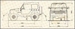

    Gostaria de saber se alguem possui algum desenho com as medidas dos Engesas Fase 1, 2 e 3. Similares ao desenho abaixo.
    Possuo somente esse em baixa qualidade.
    Se alguem possuir, .... Peço a gentileza de me enviar.
    E/ou qualquer outros desenhos dos Engesas.
    Desde já agradeço qualquer ajuda

    Miniaturas de Anexos Miniaturas de Anexos Medidas dos Engesas-engesa_f1_diagram.jpg

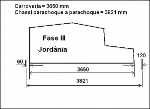

    Aurélio e Kim, muito boa ajuda de vcs deve ter sido útil a muitos aqui. Porém para mim ainda faltou uma medida que é a da carroceria, Vcs por não a teriam por aí?

    Kim , te mandei as medidas da porta ...
    Paje seguem as medidas do comp. da carroceria e do chassi do Fase 3 ...
    A medida de parachoque a parachoque saiu errado é 3830 mm
    abs ... Edu

    Isso Edu!
    Me mandou uma foto, com as medidas, ficou excelente, bem melhor do que esse desenho que fez!!!
    Guardei tão bem guardado, que não consigo achar!
    Mais, o que vale, são as medidas.
    Eu fiz um croqui num outro tópico, pedi para fundir a este, mais acho que o pessoal tá de ressaca carnavalesca!
