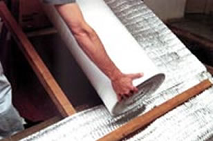

    Caros Guilherme e Caveso , aqui qqer tapeceiro mexe com isso e sabe onde tem , acho que em campos deve ser a mesma coisa ... só não lembro se aí é capoteiro que vcs falam ... é quem mexe com forração de banco e forração de auto ... a manta é vendida onde vende mantas de borracha em geral , com certeza deve ter uma loja dessas por aí ...
    No meu coloquei no tapete que cobre a cx de marchas e o resultado foi bom ... não é a cx barulhenta , mas passava calor e não passa mais ... tb coloquei na parte interna do capô ... o bixo fica pesado pra caramba , mas protege bem a pintura , na parede corta chama e logo atras do freio de mão onde o escape passa bem prox. da lataria ...

    kkkkk ... foi a manta acustica aluminizada de um lado e com uma super cola do outro ... um feltro com refletivo e cola ...

    Estava passando pelo tópico, não coloquei numa Engesa, mas coloquei no meu CJ5, essa manta termica acustica. Ela é autocolante, comprei numa auto peças para caminhões.

    Hj fui na loja e peguei o nome do fabricante e de um distribuidor ...
    A Manta é essa o Thiago colocou ...
    Fabricante
    Mult-Mantas Artefatos e Fibras Texteis Ltda - ME 11 6482-3211 multmantas@uol.com.br
    Distribuidor -
    http://www.centerparts.com.br/
    A manta numa foto da centerparts - fone 011 - 33052000 - 33052009
    http://www.centerparts.com.br/center...ioma=portugues
    se nao abrir entra em - Manta de la de vidro - todos - todos - todos
    abs ...

    Esqueci de mancionar o preço da manta ... mede 1,20cm x 50 cm x 20 mm de espessura e custa R$ 28,00
