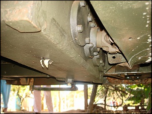

    seguem as fotos
    Miniaturas de Anexos Miniaturas de Anexos Engesa EE-34-dsc08833-800x600-.jpg   Engesa EE-34-dsc08835-800x600-.jpg

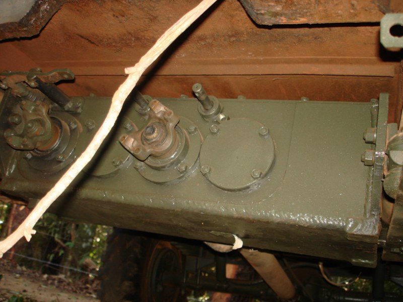

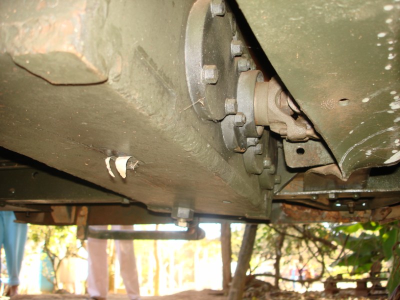

    fotos ee34
    segue fotos do engessa ee34 comprado no leilao do exercito.
    Miniaturas de Anexos Miniaturas de Anexos Engesa EE-34-dsc08820-800x600-.jpg   Engesa EE-34-dsc08821-800x600-.jpg   Engesa EE-34-dsc08822-800x600-.jpg   Engesa EE-34-dsc08786-800x600-.jpg

    Teria como colocar fotos da parte debaixo do carro, gostaria de ver como é a suspensão e o chassi, para ver se é
    parecido com os EE-4 e quais os eixos que ele usa.

    Luciano
    abs.
    É bem diferente PC, essa viatura era montada no chassi das a,c e d-10, tinham a mesma configuração mecânica e essa T´case desacoplada, que é um monstro de forte. A suspensão é a mesma com feixe de molas. Eixos d-44 em ambos.

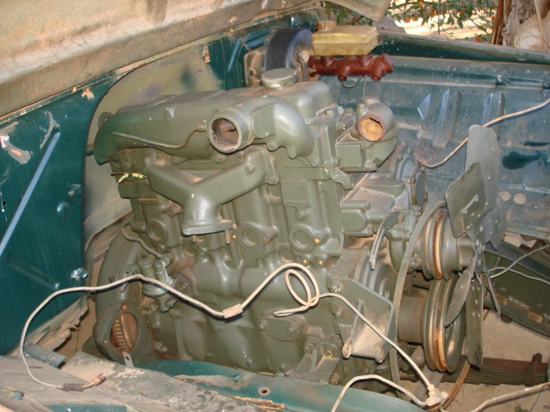

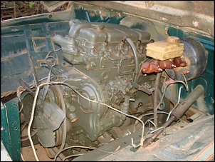

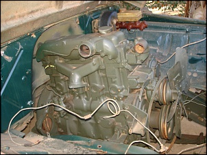

    motor perkins. Sera um 4236?
    Amigos esse motor esta em minha engesa ee 34, sei que é um perkins mas to na duvida se é um 4236 ou q20B mais antigo. Preciso comprar um motor de arranque pois veio sem, mas nao sei exatamente qual o modelo do motor. Peço ajuda aos amigos que olhem as fotos e me ajudem com o modelo desse motor.
    Miniaturas de Anexos Miniaturas de Anexos Engesa EE-34-dsc08829-800x600-.jpg   Engesa EE-34-dsc08830-800x600-.jpg   Engesa EE-34-dsc08831-800x600-.jpg
  • #60
    Usuário Avatar de Kim
    17/10/2005
    Nova Aliança do Ivaí/PR
    10,357
    Me parece que é um 4236, usado na D10.
    Caso não encontre por ai, acho que tem por aqui.
    Quando procurar um alternador, coloque um de alta amperagem!
