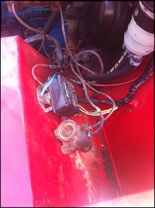

    Pessoal boa noite, andei sumido por muito tempo aqui do fórum, mas vim aqui compartilhar com vocês mais uma solução para o teimoso freio do Engesa que insiste em querer travar as rodas traseiras. Não sei nas viaturas de vocês mas na minha chegava a ser perigoso e nunca sabia se ela iria parar quando precisasse.
    A história é a seguinte, meu pai comprou uma sucata de F1000 e desmontou notei que ela tinha uma válvula equalizadora do freio traseiro, já tinha visto outras vezes pois meu pai sempre teve F1000 mas nunca havia dado valor à aquela peça, foi então quando surgiu a ideia: por que não instala-la no Engesa? Depois de adiar bastante por causa do trabalho e da faculdade hoje de manhã iniciei minha incursão sob o capô da minha viatura.
    Instalei a válvula ao lado da bomba de freio, liguei o tubo que vai para as rodas traseiras na válvula e liguei-a através de um pedaço de tubo à bomba de freio, a localização é um pouco diferente da posição original na F1000, que fica em baixo da caçamba, mas sem problemas, extraí o ar da tubulação e estava pronto demorei uma manhã para fazer o serviço (tive que fazer algumas soldas para mudar as conexões) mas o resultado é incrível.
    Realmente o freio melhorou muito, não trava as rodas traseiras e você sente as rodas dianteiras freando, passei a tarde toda rodando para testar e aprovei o resultado.
    Essa válvula ainda tem um parafuso para regular a pressão, caso queira reduzir a pressão nas rodas traseiras, mas não mexi, instalei do jeito que tirei da F1000

    Bacana amigo, parabéns aí pela solução do problema, a dica serve inclusive para outros veículos 4x4 em que adaptamos freios a disco na traseira e tendem a ultrapassar a dianteira.
    Faço só uma sugestão, refaça a linha do freio sem solda na tubulação.
    Abraço.
    Renato

    Catapano, essa válvula não tem uma entrada e duas saídas? É só uma entrada e uma saída mesmo? Tenho uma válvula equalizadora de silverado para instalar mas não fiz por preguiça de ter que modificar a linha, essa de f1000 me interessou.

    F1000 e F1000, S10, silverado ou qualquer outra pick-up que tenha essa válvula equalizadora da um resultado bem satisfatório.
    Catapano, o seu freio traseiro é disco ou lona?
    Abraço.
    Renato
    Renato,
    Já providenciei o tubo novo, é um pedaço curto, porque o tubo original tem uma união roscável próxima
    Léo,
    Ela tem apenas uma entrada e uma saída, basta instala-la em qualquer ponto da linha do freio traseiro
    Rogério,
    o meu é a tambor ainda, meu freio é todo original, pinças de kombi e lonas de c10

    Na realidade este problema é mais acentuado qdo vc adapta freio a disco na traseira igual ao dianteiro , no meu ENGESA tem freio a disco da BAND nas 4 rodas e foi colocado esta válvula equalizadora só que foi da F-100 e não resolveu muito não , melhorou um pouco .

    X2 o post do Dr. Guilherme.... Meu freio é igual ao dele... Com a ressalva de que o meu é pesadinho... Melhorou muito com a troca da tubulação por nova e reparo da bomba de Vacuo... Mas acho que nunca vai ser aquele freio de gol zero... Rsrs.. Acostumei
