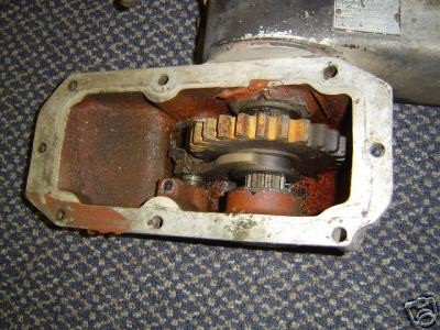

    Bem garimpando aqui no forum, encontrei esta foto que parece similar ao que estava explicando.
    Encontrei no seguinte endereço: http://www.4x4brasil.com.br/forum/vi...=asc&&start=20
    Abraços...
    Kim.

    HÓ LOCO MEU
    NOSSA KIM,QUANTA GAMBIARRA, SÓ DE OLHAR MÉ ARREPIEI TODO.
    Estou quase desistindo desse guincho, vai ser muito mais fácil e limpo um equipamento elétrico, ainda mais agora que o dolar abaixou

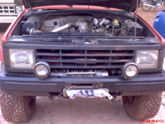

    Em um futuro proximo eu retornarei a este projeto,Mais fica a dica para quem tem tempo...
    No momento estou curtindo as facilidades de um warn 8000,
    Veja como ficou.
