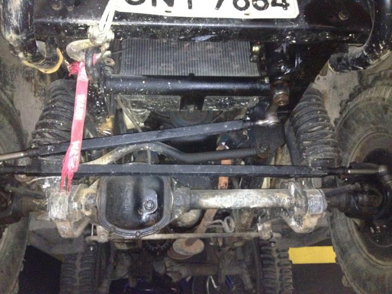

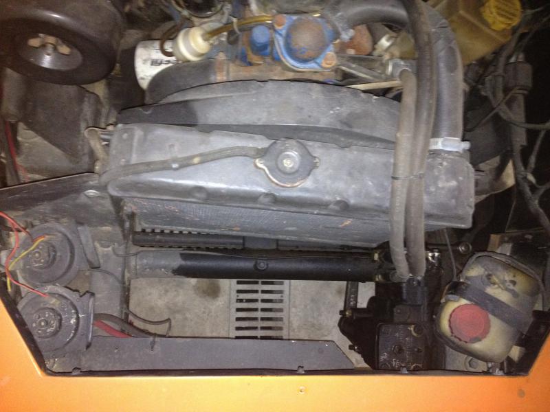

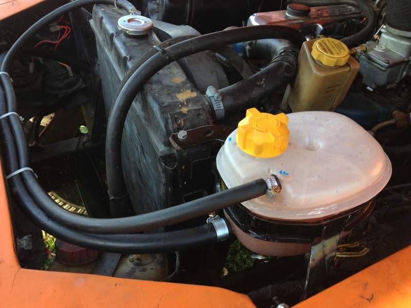

    Bom dia pessoal!
    Resolvi ressuscitar o tópico pois o meu Engesa F1, 1987, mecânica original opala 4cc, gasolina, tem fervido com grande frequência.
    Ele tem fervido não somente nas trilhas, mas inclusive no trânsito (engarrafado).
    Alguém sabe me informar se o radiador que vinha nos Engesa F1 é de opala ou de algum outro veículo? Como o meu começou a vazar (furou), além de ferver, resolvi colocar um novo.
    Pensei no original pois ouvi alguns relatos de que o Engesa não é de ferver. Assim eu evitaria modificações e eu mesmo poderei realizar o "transplante". Por outro lado utilizo o veículo para trilhas pesadas sendo que desejo sanar esse problema de aquecimento de uma vez por todas (já me assola a anos).
    Alguma sugestão? Para dificultar ainda mais uma possível adaptação o meu veículo possui direção hidráulica o que impossibilita que o radiador seja maior em comprimento lateral.
    Desde já muito obrigado.
    Miniaturas de Anexos Miniaturas de Anexos Meu Engesa Ferve Muito !-1.jpg   Meu Engesa Ferve Muito !-2.jpg   Meu Engesa Ferve Muito !-3.jpg   Meu Engesa Ferve Muito !-4.jpg

    Boa noite , da uma lida no tópico do CORAÇÃO VALENTE que vc vai ver a solução do seu oproblema em definitivo .
    28/05/2004
    Campos dos Goytacazes/RJ
    1,338
    Esse radiador é mais que suficiente para refrigerar o motor opala 4cc. O problema pode não ser o radiador...

    Caro Pedro Rocha seu engesa é 4 cil alcool? o sistema selado que usa é de que carro?
    agradeco
