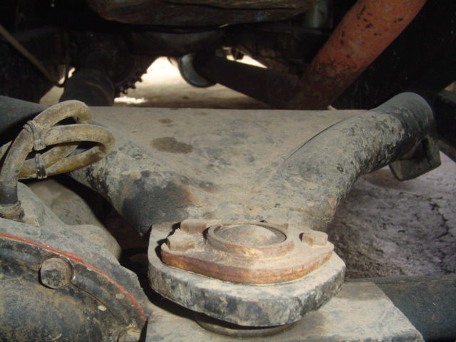

    Citação Postado originalmente por Cabelo F1
    Caro colega Carlos, teoricamente esta barriga ñ implica no curso da suspensão, o que ocorre é que a mola ñ trabalhará 100%, haverá uma pequena queda em seu trabalho por trabalhar em curva sendo que foi projetada para trabalhar reta, eu acredito que em muitas Engesas com este problema e de fabrica, (algumas série) sairam com as bases das molas fixada errada, fiz esta comparação com varias engesas e no visual confirmei esta diferença.
    No meu caso como segue a foto assima eu fiz um palhativo que ficou 100%( coloquei uma arruela de aço cônica com alojamento p/ mola.
    sds
    Cabelo F1
    Cabelo
    Isso é muito importante. Vi uma vez na estrada, cujo suporte da mola (no chassi) ficava em posição diferente, e até mais alta.
    Sabe como posso descobrir que série tem esse defeito?
    Flávio
  • #34
    Usuário Avatar de Cabelo F1
    17/05/2005
    Diadema/SP
    62
    212
    Caro colega, cheguei a este conclusão após várias comparação de meu de eixos dianteiro (ORIGINAL) com eixos novos e usadasos, dimensionei o meu eixo e achei esta diferença, conversando com o meu grande amigo falecido (João Rota4x4) onde o mesmo me ajudou bastente e confirmou esta diferença em algumas series de Enegesa, ele mesmo ja confrontará com este problema.
    A respeito da série das Engesas que sairão com este problema é complicado pois ñ houve nenhum comunicado (RECALL)na época por parte da fabrica, sendo assim fica muito dificil identificar qual é os carros que sairão com este problemas.
    No meu caso como vce pode ver na foto de pagina de abertura e bem grande esta barriga, consegui zerar esta barriga com calço cônico de arruela, caso vce precisar eu mando pra vce um desenho com as dimensão.
    sds
