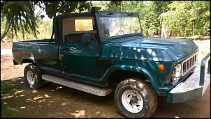

    Pessoal estou pensando em comprar uma Chevrolet c15 Tração engesa militar.. o ano não sei ao certo mais deve ser em torno de 1975. Só que ela esta com o motor da D20 1990, Original dela e o 6c gasolina.. o dono diz que a documentação esta Ok tudo em dia. Só que.. será que passa na vistoria agora? Suspensão eu creio que esteja original não foi alterada, to pensando também em colocar o conjunto mecânico da hilux 3.0 nela, motor, cambio, diferencial e tals.. será que vou conseguir documentar sem problemas? Da uma ajuda ae Galera se é um bom negocio.. A intenção não é trilha. é Para fazenda.. barro msm!

    Bela máquina e se estiver com a tração engesa, é um trator!

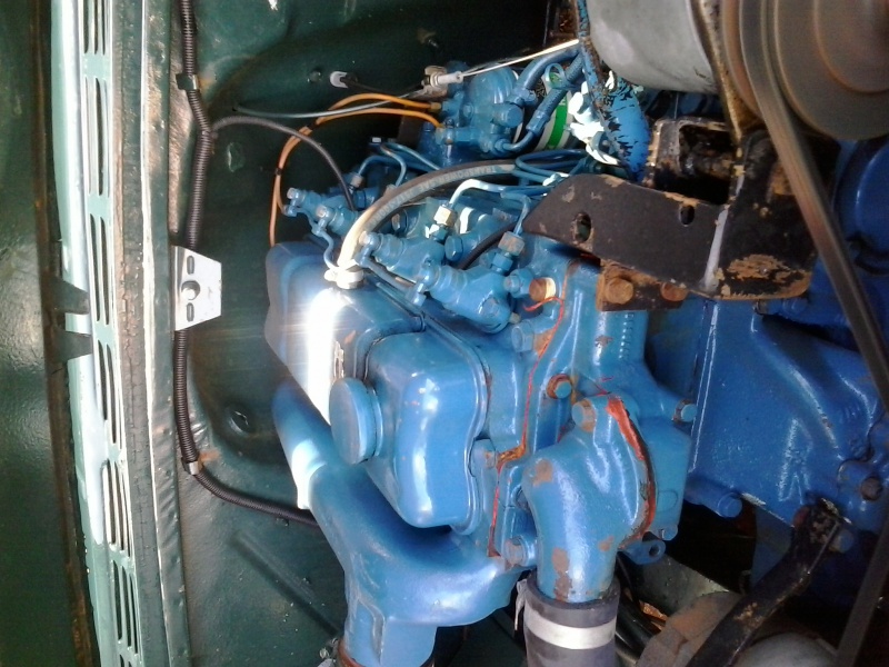

    Só tenho uma observação a fazer: Esse motor não é da D20 90, ele é um perkins 4236 das primeiras D10. As D20 nesse ano já são com motor Maxion S4.
    No documento está ainda a gasolina?
    Se a documentação estiver realmente em ordem, com motor cadastrado não vejo problema.
    Se a proposta de uso for fazenda, esse motor é um "pé de boi", simples, muito robusto e de manutenção extremamente barata.

    Vlw Rogério, Obrigado pela observação eu realmente não sabia sobre o motor. Vou verificar mais sobre os documentos, se esta tudo em dia.. Vou fechar negocio.

    Rapaz, se o uso for para fazenda, não aconselho trocar este motor dela por um eletrônico moderno da Hilux...

    e ai comprou a c15? pois o motor é perfeito pra seu uso, não o troque por nada, e se tiver diesel nos docs e com o numero do motor cadastrado nunca tera problemas
