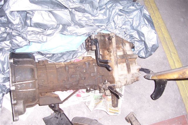

    as duas juntas aqui mas da pra ter ideia

    ok é a do JPX, caixa de redução valente.
