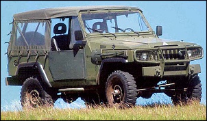

    Marrua
    Segue a foto do Marrua pra quem não conhece

    Salve galera , já vi o Marrua de perto e ele é bem parecido com o fase 2 , porém o eixo dianteiro não sei de que jipe é , usa homocinética e portanto suspensão independente , o que não acho aconselhável em off-road .
    Tentei tirar foto do eixo , mas não saiu legal e no site não tem nenhuma foto por baixo .
