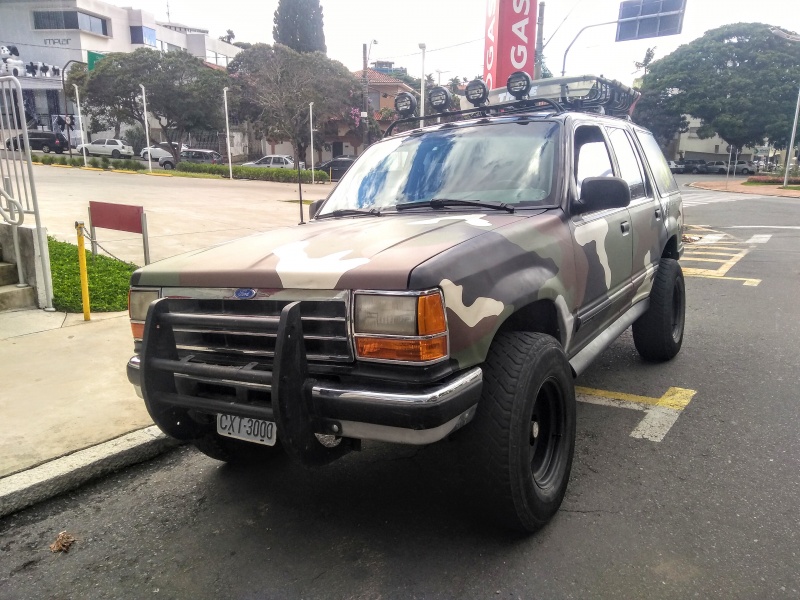

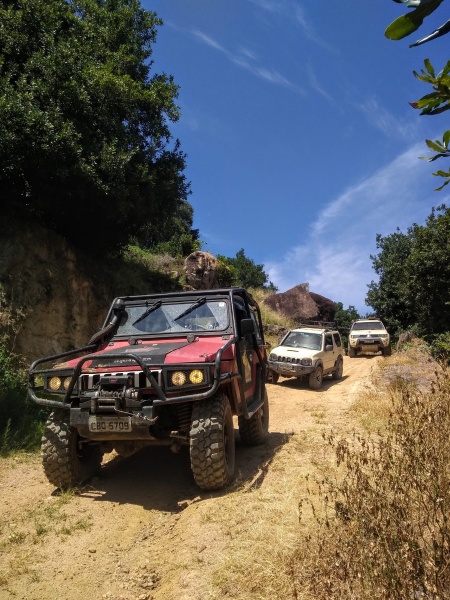

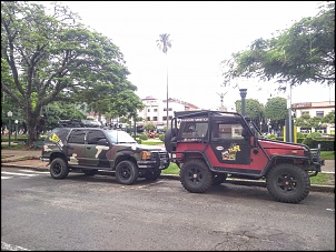

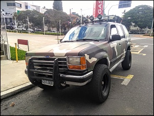

    Seguem fotos do Engesa e da Explorer hoje em dia, onde montei uma empresa de passeios turísticos e levo pessoas em Comboio etc pela nossa Região aqui de Poços de Caldas... A ideia agora é ter também uma Defender 110 hehehe -img_20191229_112329010.jpge ele ganhou outro irmão Off-Road no qual tenho gostado bastante também, uma Ford Explorer V6 4x4 ano 94...-img_20191220_081858974-2.jpg-img_20191224_173343291-2.jpg-img_20191027_102102934-2.jpg
